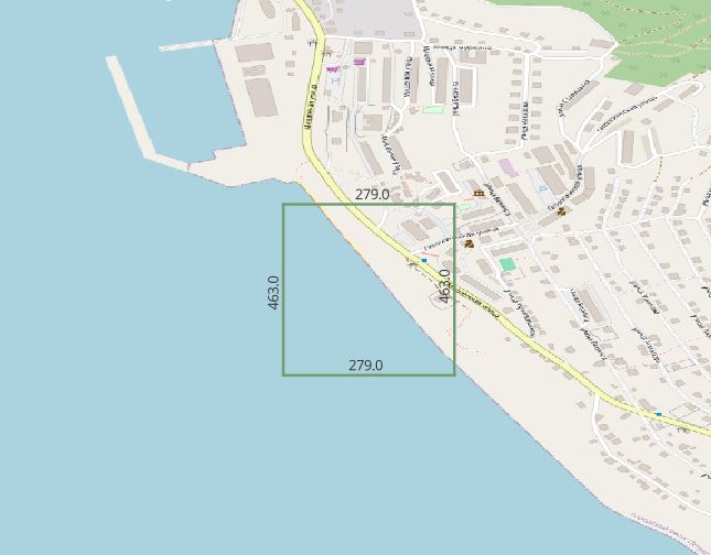

На https://download.gebco.net шаг ячеек грида SRTM - 15 угловых секунд, на широте Петропавловска-Камчатского это трапеция (на рисунке - квадрат) размером 279х463 м. Внутри этой трапеции - одинаковое значение высоты SRTM (усредненная высота центра ячейки). Чудес не бывает, часть суши - Венеция.
На карте в ГИС эти ступеньки незаметны, сглаживаются стилем (интерполяцией по центрам ячеек).
Нужен грид с меньшим шагом (с большей детальностью), например SRTM1 (1 секунда), STRM3 (3 секунды), но доступны ли такие версии srtm для Камчатки - не знаю.
Как вариант - руками дорабатывать DEM поверхности, полученной из SRTM , из других источников (например топографических карт).

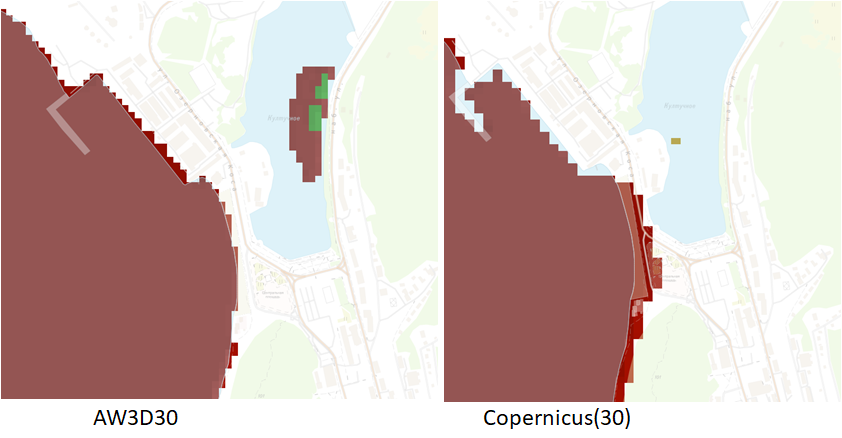

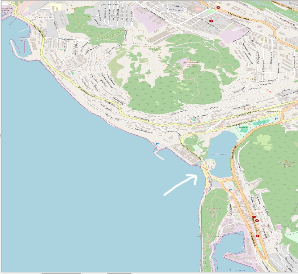

Да, Коперник тоже притапливает улицу. Одну, правда :) Ну а что вы хотите, 30 метров на экваторе, наверное на широте Петропавловска она должна быть поменьше, но...
В этом месте между верхом набережной и водой в бухте - перепад всего метра 3. Никакой точности космических лидаров не хватит для корректного dem.
Я немного в теме, SRTM - это не лидарная, а РСА-съемка, точности там субсантиметровые (радар работает в сантиметровом диапазоне).

AW3D30 чуть точнее
