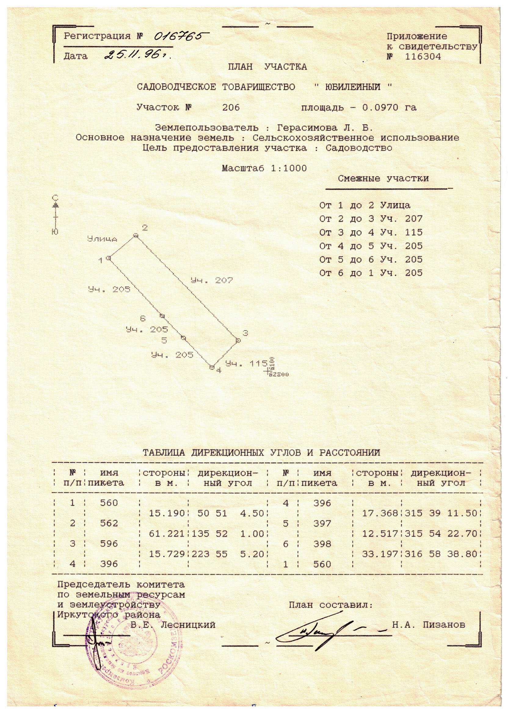

Здравствуйте. Я совсем не разбираюсь в этом вопросе. Ситуация следующая: Есть план участка и свидетельство собственности на участок. Межевание не проведено. Сейчас пытаемся восстановить границы участка, сделать межевание. Обратились к специалистам, нам сделали кадастровую съемку и возникли разногласия с первоначальным планом участка. Перевести данные с плана участка 1996 года в современные координаты наши специалисты нам обещали, но не смогли (сказали, что чего то не хватает). Пожалуйста, разъясните мне ситуацию и можно ли все же соотнести данные нашего плана к современным координатам. Простите за простой язык. План прилагаю. Иркутский район.

Судя по координатам, это какая то местная система координат, параметров которой ни у кого нет. Попробуйте спросить на geodesist.ru
Но разве это так нужно? У вас же есть ширина участка по фронту улицы и длина границы с соседями, не хватает этих данных?

Спасибо. Соседи как раз на наш участок сдвинули свои границы. Вот и пытаемся восстановить начальные точки.

единственный реальный вариант - найти точки 1 и 2, которые граничат с улицей, там скорее всего есть столбы. Снять их координаты каким-нибудь приличным GPS/GLONASS, и от них построить остальное, дирекционные углы и расстояния есть. Ваши кадастровики вполне могут это сделать, если столбы живы.

Обычный документ из 80-х - 90-х. Там нет координат (в те времена было секретным само слово - координаты). Из этого документа можно только фигуру построить, с размерами и как то ориентированную на север по дирекционным углам (опять же, неизвестно, к какой системе координат относится этот дирекционный угол). Где эта фигура на глобусе - из плана не вычислить. Какие "исторические" точки сохранились на местности - тоже вопрос, недоказуемо. К этому плану еще нужен план самого СТ тех времен (который тоже без координат!, чаще всего, хотя иногда попадались с координатами в местной ск). А далее - к ушлому кадастровому инженеру и/или в суд.

Там на схеме стоит крест с координатами
Может у какого то престарелого геодезиста из тех краёв есть ключ перехода. Но вероятность маленькая, ну и это не законно вроде
поскольку строили не от него, толькуот него мало. Вообще непонятно, как этот план строили, как уравнивали с остальными участками, и т.д. AlexRomantsov прав, польза будет только от плана всего садоводства, даже без координат - там можно посмотреть длины сторон у этого участка и соседей, и что куда уехало "в натуре". И план скорее всего имеет юридическую силу.
