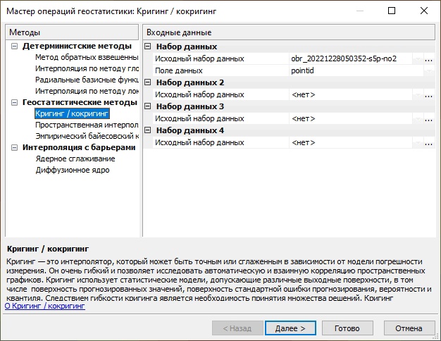

Здравствуйте! У меня имеется около 200 shp-файлов, которые содержат в себе точки, и каждый файл мне нужно обработать при помощи Кригинга через модуль Geostatistical Analyst. Знаю, что для того, чтобы выполнить Кригинг нужно запустить "Мастер операций геостатистики", выбрать там геостатистический метод - кригинг, за счет этого можно создать растровый слой из точек. Так можно обрабатывать 1 - 10 файлов, но 200 файлов устанешь обрабатывать. Подскажите, можно ли Кригинг выполнить пакетной обработкой? Как это можно выполнить?

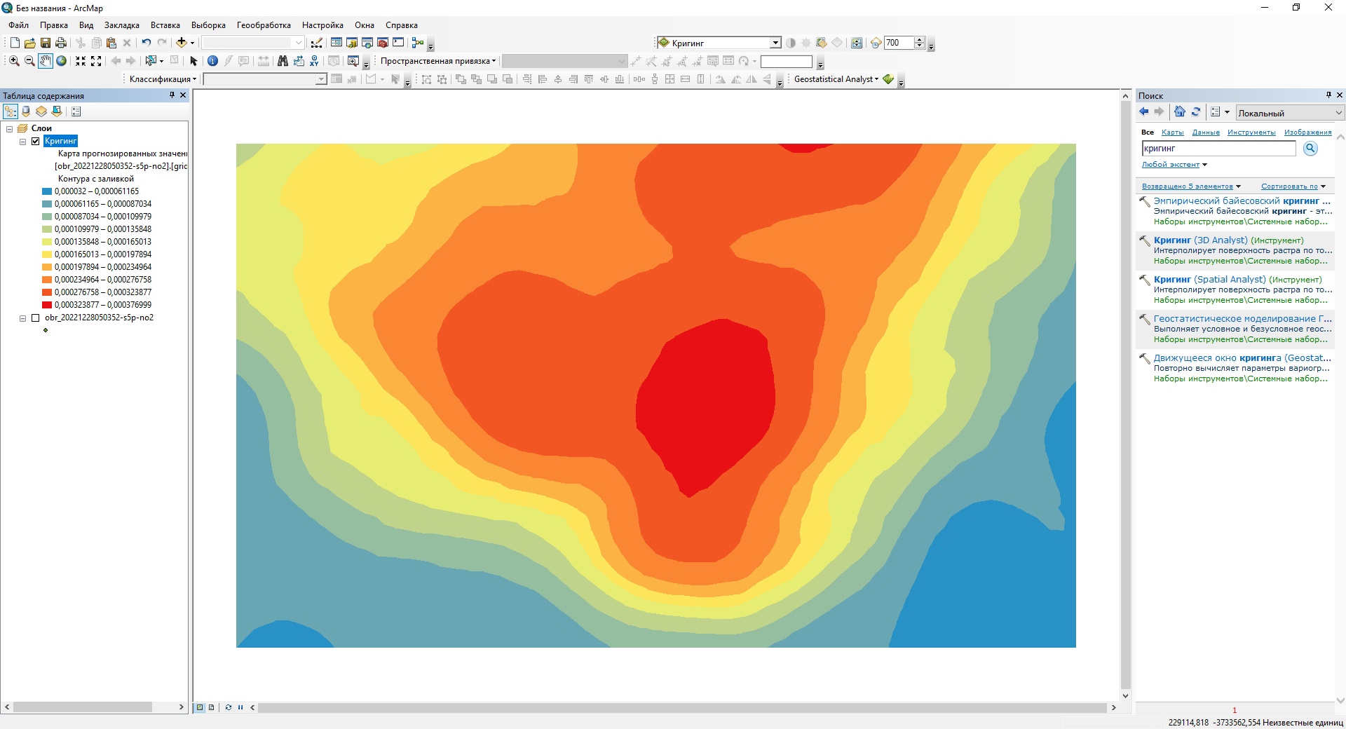

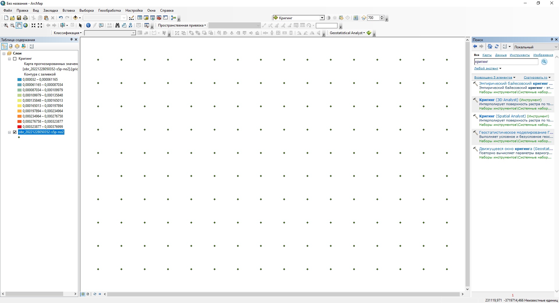

На фото я показывала, как выполняла Кригинг для одного файлаИзображениеИзображениеИзображение

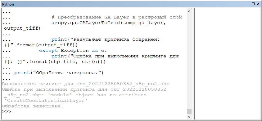

Я составила код для выполнения кригинга, но выводится ошибка о том, что метод CreateGeostatisticalLayer не найден, либо модуль arcpy.ga не поддерживается, хотя у меня версия ArcGis 10.8.
Возможно ли выполнить кригинг через Geostatistical Analyst через код? Можете проверить мой код и указать на недочеты?
