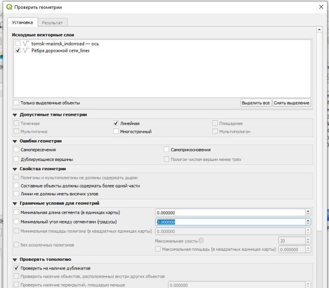

Добрый день!
Подскажите, пожалуйста, как выделить (не удалить) повторяющуюся геометрию в Qgis?
AlexRomantsov
Сообщения: 449
Репутация: 168
Ваше звание: хм, сам не знал
Откуда: Томск
Re: Qgis выделение дублирующейся геометрии
Сообщение AlexRomantsov » 23 апр 2024, 09:27
Установите модуль Проверка геометрии. В Меню - Вектор появится пункт Проверить геометрии. В настройках - Проверять наличие дубликата. Не тестировал.

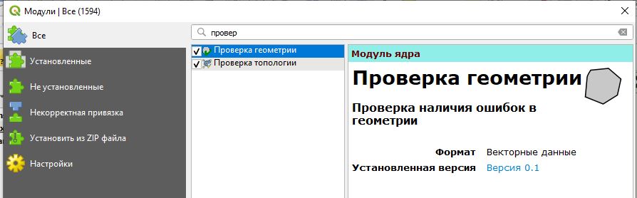

Стоит модуль «поверка корректности геометрии векторного слоя»,про него речь? В нем нет поиска дублей :(
Сообщение AlexRomantsov » 23 апр 2024, 10:15

Можете дать ссылку на данный модуль, пожалуйста?
AlexRomantsov
Сообщения: 449
Репутация: 168
Откуда: Томск
Сообщение AlexRomantsov » 23 апр 2024, 10:51
Возможно, вот этот:

Спасибо, нашла)
