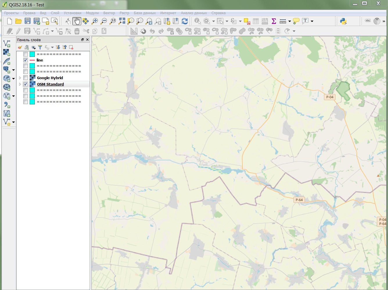

Доброго времени суток.
Прошу помочь в решении следующего вопроса
Задание такое: у меня есть слой с линиями (Line). Мне нужно отрисовать контуры (границы) населенных пунктов на основе подложки карты OSM Standart.
Если говорить точнее, мне необходимо выставить "режим прилипания" к самой карте OSM Standart для того, чтобы точно отрисовать эти контуры.
Вопрос: как осуществить "прилипание" к границам населенных пунктов карты OSM Standart?
Скриншот прилагается.

Re: Работа с картой OSM Standart
Посмотрите настройки программы. Например, в GM, есть такая опция, к чему именно прилипать и критическое расстояние.
Никак. На картинке слой "OSM Standart" состоит из множества растровых тайлов. Там не к чему "прилипать".Yevgeniy Podol'skiy писал(а): ↑20 апр 2024, 17:10Мне нужно отрисовать контуры (границы) населенных пунктов на основе подложки карты OSM Standart.
Для векторизации с "прилипанием" нужно скачать слой границ в векторном виде.
Вот векторы OpenStreetMap с сайта Geofabrik:
ua_bnd.7z (16.5 MB)
Игорь, огромная Вам благодарность за помощь! Это как раз то, что я долго искал. Там отрисована большая часть (около 85%) населенных пунктов. Есть еще те, которые нужно доработать, но это уже не проблема - я их дорисую сам.Игорь Белов писал(а): ↑20 апр 2024, 23:51Никак. На картинке слой "OSM Standart" состоит из множества растровых тайлов. Там не к чему "прилипать".Yevgeniy Podol'skiy писал(а): ↑20 апр 2024, 17:10Мне нужно отрисовать контуры (границы) населенных пунктов на основе подложки карты OSM Standart.
ua_bnd.7z (16.5 MB)
Мой вопрос решен!
