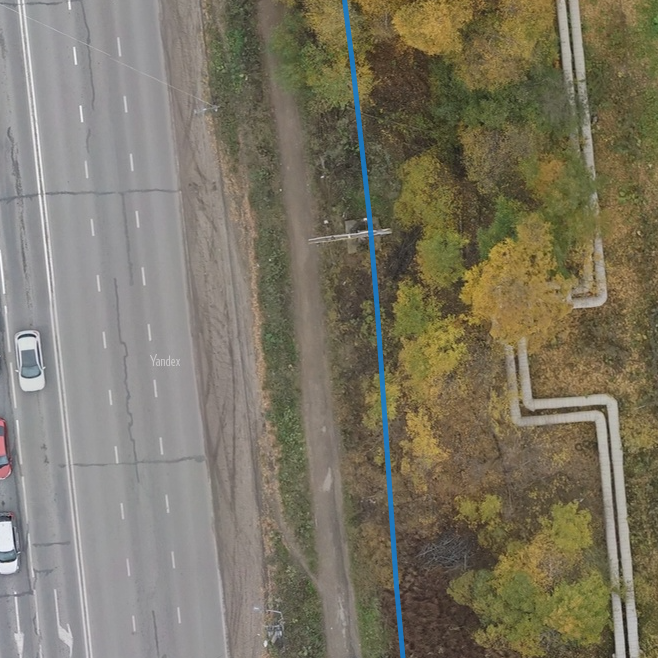

Если выгруженный трек загрузить для просмотра в любой онлайн (гугл или яндекс) или оффлайн "показатор" карт (QGIS, ArcMap), то видно, что все треки смещены на восток примерно на 4 метра.
Пример смещения трека относительно тротуара на прямом участке.
Если трек вручную сместить на нужное место, то он идеально встаёт туда, где было на самом деле пройдено человеком, по всей длине трека от начала и до конца записи.

это снимки смещены, а не треки

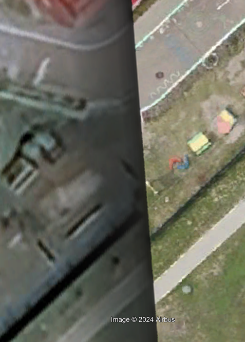

Разрешение современных коммерческих космоснимков (0.5м) не равно их точности (5-50м). Космический ДЗЗ фотографирует не строго в надир, а с углом к надиру, до 20-30 градусов, и на снимке поверхность как бы в полупрофиль. Это значит, что на снимке склоны холмов, обращенные к КА, вытянуты, а противоположные склоны - сжаты. Есть специальные методы коррекции по рельефу, которые убирают такие деформации, но эти методы требуют высокоточного рельефа, и в обычной "базовой" обработке делаются упрощено. Публичные карты с космосом, как правило, подвирают, на равнинах - меньше, в горах - больше. На слайде - космосъемка гугл (слева) и очень точный ортофотоплан с самолета (справа)
