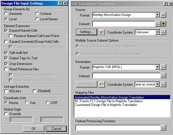

SS_Rebelious писал(а): Я никогда до этого не занимался импортом DGN, так что может я просто не сообразил, что в атрибутах содержится номер слоя объекта (пи импорте все слои попадают в один из слоёв: shapes, lines, arcs, text и ещё какие-то). Как называется нужная колонка? igds_level?
Ответ - "Да".
Давненько, то же не занимался таким импортом, пришлось проверять.
То что создается много файлов - это нормально, для каждого типа геометрических объектов - своя отдельная выходная таблица. Так настроен по умолчанию Universal Translator.
Как видно, полный FME Universal Translator
дает большую свободу выбора.
Опыт показывает, что все эти (или значительную часть) настроек можно проставить "ручками" в конфигурационных файлах в папках
C:\Program Files\MapInfo\Professional\UT\schemas и
C:\Program Files\MapInfo\Professional\UT\metafile
но это уже стоит делать только по очень большой необходимости!
