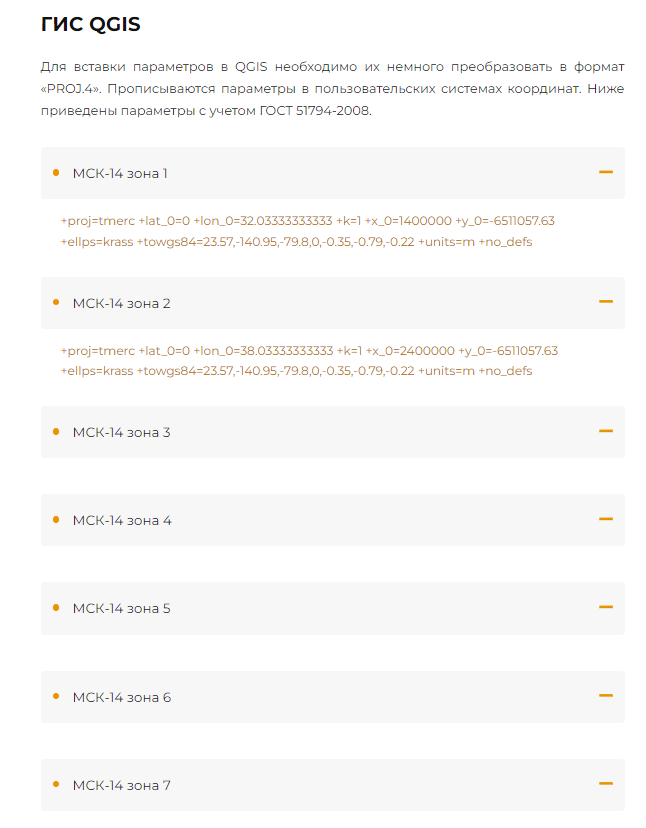

Всем добрый день!
Помогите, пожалуйста, сформировать параметры МСК-14 зона 7 для QGis. На сайте https://terraingis.ru/msk-14.html - есть только параметры для первых двух зон.

Если я правильно понимаю, то это калькулятор для пересчета координат точек из одной системы координат в другую. А мне нужны именно параметры МСК-14 зоны 7 для QGis

В принципе, имея описания двух зон, можно выявить математическую закономерность и самостоятельно составить описание любой другой зоны. :)
Как правило, такие описания различаются только в двух параметрах: lon_0 (долгота осевого меридиана зоны) и x_0 (если мне не изменяет память, false easting, то есть искуственное смещение координаты на восток).
