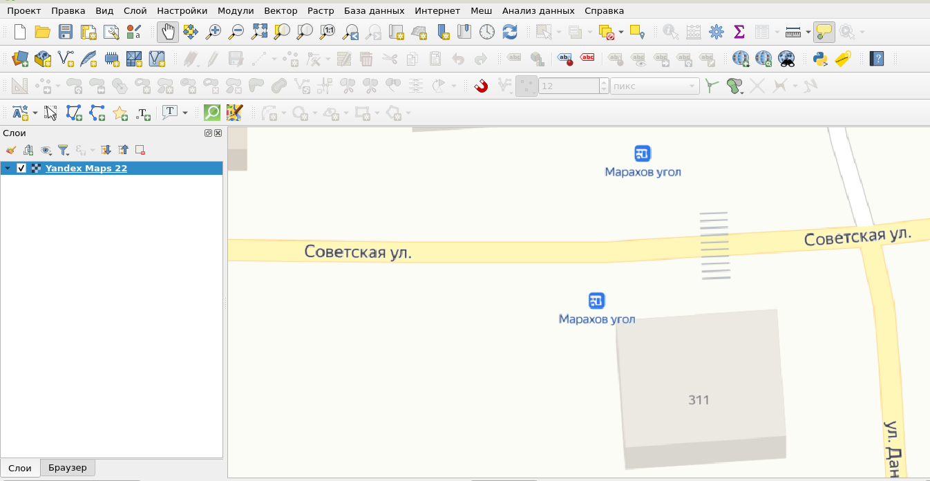

Когда добавляю на холст картографическую подложку, то получаю что-то вот такое. Карта как будто бы в... низком разрешении? Сжатая? На любом масштабе. И дело не в карте Яндекса, со всеми остальными вариантами то же самое
Как это выглядит в QGIS: https://disk.yandex.ru/i/6CTDR6lbrcwPZQ
Этот же фрагмент на обычных Яндекс картах: https://disk.yandex.ru/i/ZzuZ7XeVLJTLJQ
Объясните, пожалуйста, в чём причина и можно ли это как-то решить? Был бы очень благодарен за помощь! Тормозит мне весь процесс обучения

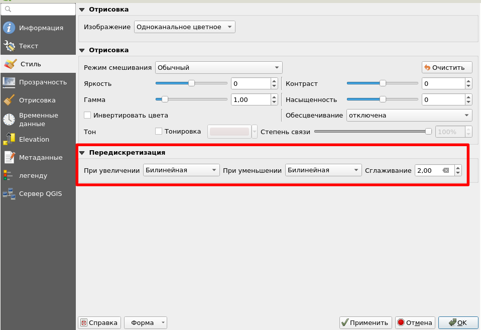

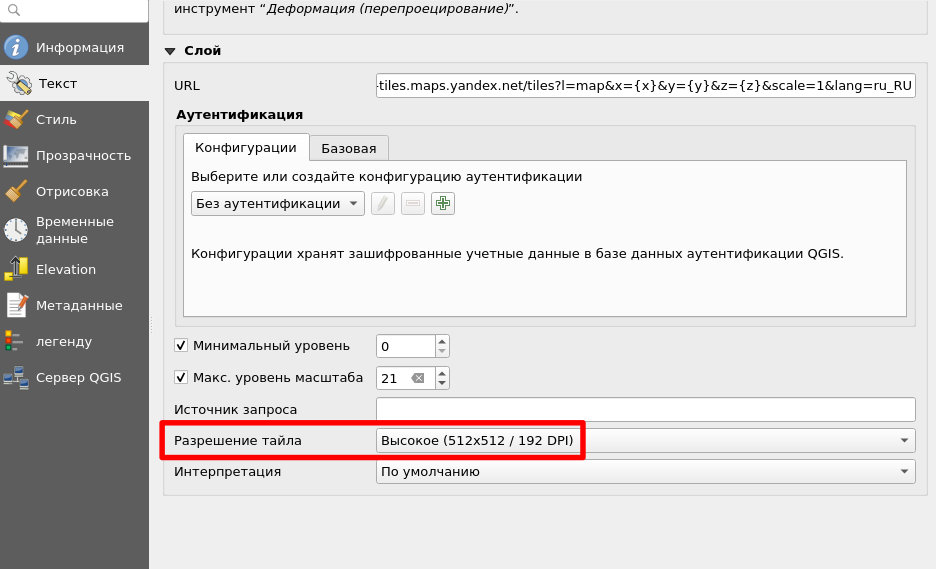

1) на вкладке "Источник данных" (или как она называется в кривом переводе "Текст") попробовать изменить разрешение тайла на более высокое; 2) на вкладке "Стиль" изменить режим передескритизации с "Ближайший сосед" на "Билинейная" или "Кубическая". Однако при изменении режима передескритизации, например, на "Билинейная" значки и надписи улиц на карте при сохранении масштаба карты уменьшились. Но при увеличении масштаба элементы карты выглядят более сглаженными.

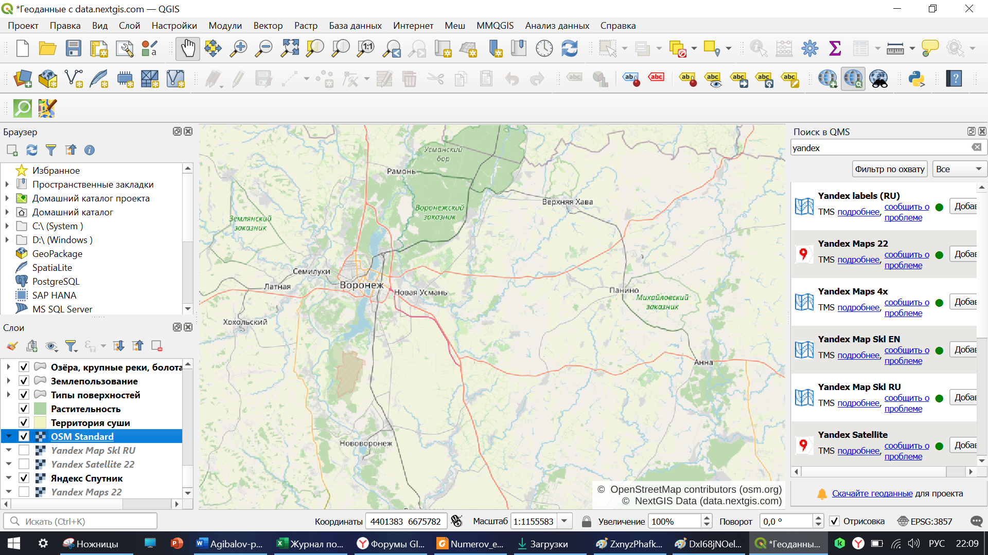

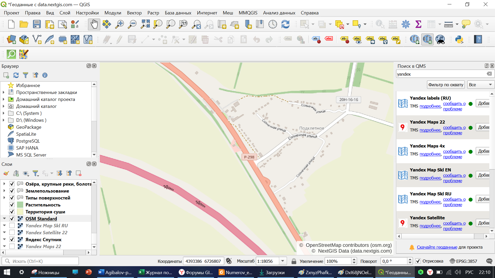

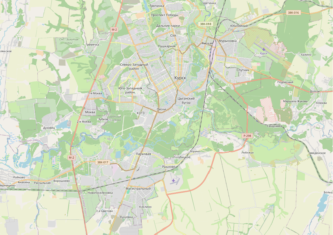

Столкнулся с той же проблемой когда установил QGIS3.
С помощью QMS добавил слой OSM. проекция 3857, но слой выглядит криво - изображение пиксельное.
Предложенный вариант "увеличить до реального размера" не помог. Разрешение тайлов тоже не влияет на отображение.
С подгрузкой Google Maps та же история.
- 2024-02-09_22-09-50.png (945.66 КБ) 9180 просмотров

Добавлю еще информации, как оказалось...ev_sklyar писал(а): ↑09 фев 2024, 22:11Добрый день.

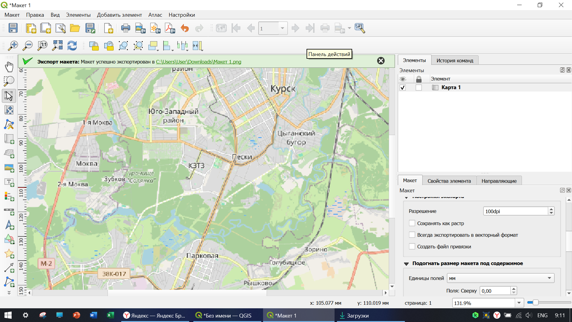

Попробовал вывести карту OSM в графический файл. В итоге в Макете она смотрится так же криво, но конечный PNG выглядит ровно как и должен.
Может, дело не в настройках, а имеет место какая-то аппаратная ошибка в отображении.
- Макет 1.png (881.99 КБ) 9136 просмотров
