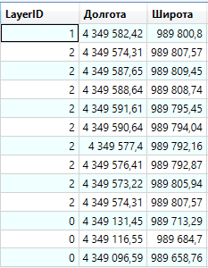

Существует ли возможность объединить два и более объектов, которые находятся в разных векторных слоях(но на одной план схеме и одной зоне в одной долготе-широте) в один. Если нет, то как можно лучше всего перенести их, если учесть, что объектов много. И они я так понимаю, будут только в виде точек (как их можно будет соединить автоматически, без погрешности, в полигоны).
Я пробовал перенести координаты точек с одной атрибутики в другую но или ничего не происходило или появлялось пару точек.

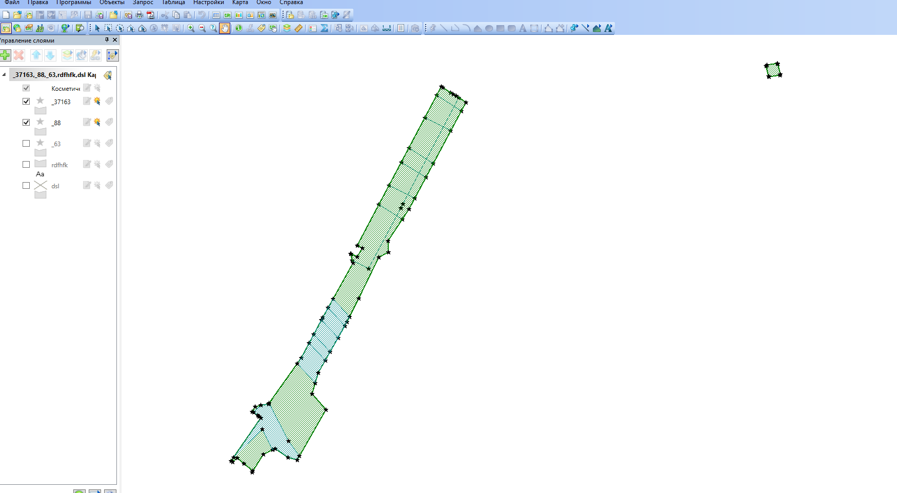

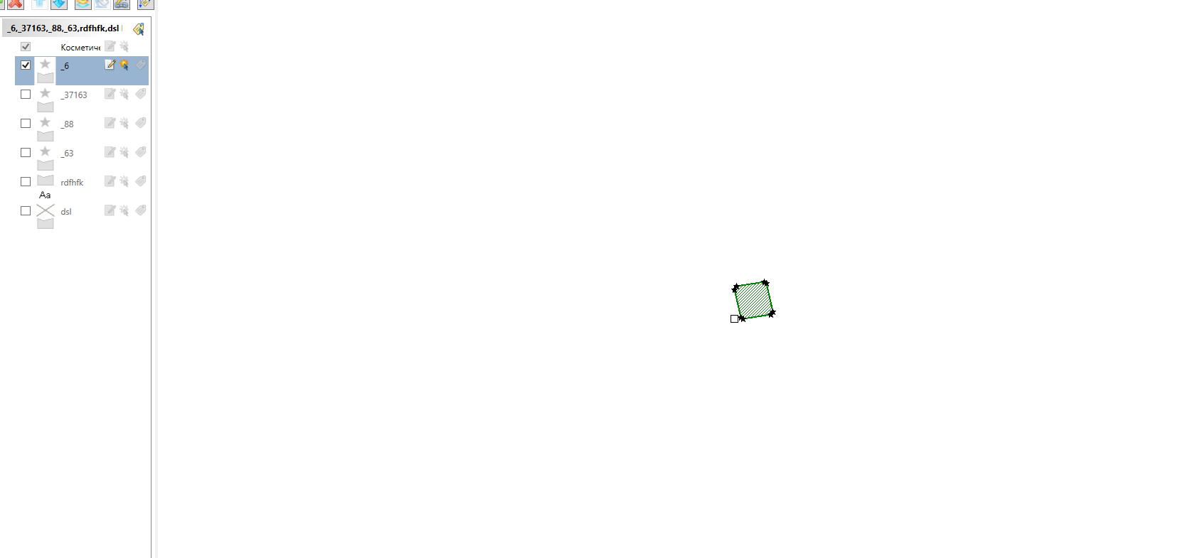

spawner, у меня есть несколько векторных слоев; в каждом из них по одному объекту (полигону). Что нужно сделать чтобы я открыл только один векторный слой и у меня были на нем все объекты(а не каждый по отдельности, открывать). И если вы знаете как из нескольких xml сделать один чтобы потом его конвертировать, подскажите буду рад. Если нет возможностей Мапа, то в какой программе есть такая возможность.
Про атрибутивку я имел ввиду что у объекта есть поворотные точки с координатами записанными, и если я переносил их из одной таблицы атрибутов в другую, то или ничего не происходило или полигон магнитился к одной из точек другого объекта и образовывал совершенно другой объект.

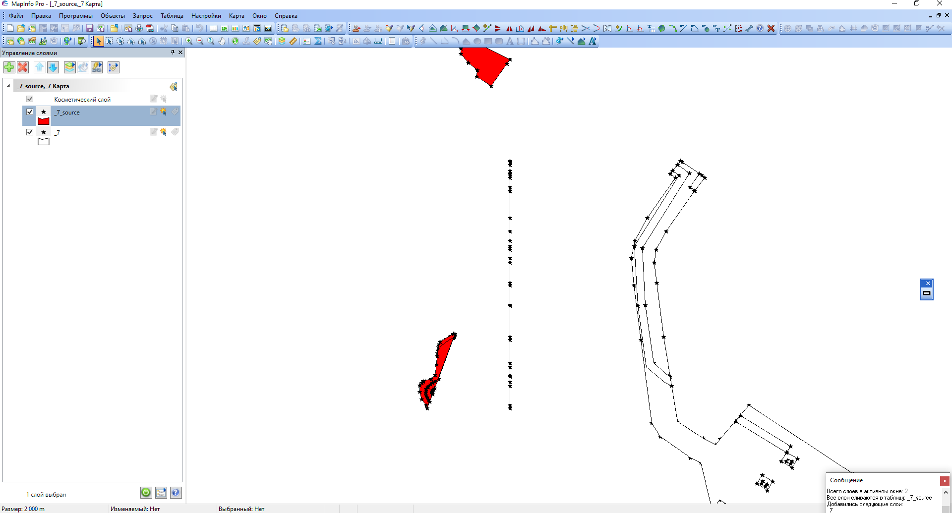

marsel, результат через утилиту слияния слоев получился такой. если через добавление записи в таблицу тоже самое

вы не шарадами говорите (баба Ванга померла давно, помочь некому), а напишите нормально, что есть, что нужно, и что не устраивает в последнем варианте.
1) Структура таблиц в разных слоях одинаковая?
2) Проекция в разных слоях одинаковая?
если оба ответа "да", то просто выгрузите оба слоя в MIF/MID, в текстовом редакторе вставьте один MID после другого MID, аналогично с MIF (только во втором MIF уберите заголовок), обзовите результат новым именем (foo.mif, foo.mid), и импортируйте результат.
Для экспериментов можно экспортировать только по паре объектов с каждого слоя. Предварительно посмотрите границы мира (bounds) обоих слоев, и установите в результате такие, чтобы на всех хватило - похоже на последней картинке кто-то в эти границы и уперся
Если пункты 1 и 2 не выполняются, то выполните их предварительно.

Алексей_Обрядин, в мапинфо у таблиц есть пределы - ограничения на мин-макс координаты. Когда объекты сплющиваются в линию или точку - значит у вас неправильно заданы пределы.
Посмотреть их у таблицы можно (мапинфо 12-15) так: программы, менеджер таблиц (при необходимости запустить менеджер таблиц из меню 'программы мапбэйсик')
Или сделав экспорт в mif, открыть его в блокноте. В залоговке после слова bounds будут пределы таблицы
У вас у таблицы, в которую вы засовываете остальные объекты, установлены узкие пределы.
Переопределите (сохранить как копию, выбрать проекцию план-схема в диалоге сохранения, задать новые пределы (например - 10млн, +10млн)

Судя по скриншотам, у него координаты округлены до 2-го знака, видимо что-то связано с кадастром. А если не округлять до 2го знака, то могут обрзоваться всякие пересечения...так что наоборот, лучше поставить именно таким пределы.

при Ваших границах и Int32 внутри Мапинфы шаг составит 0.01. Поплывут ...
