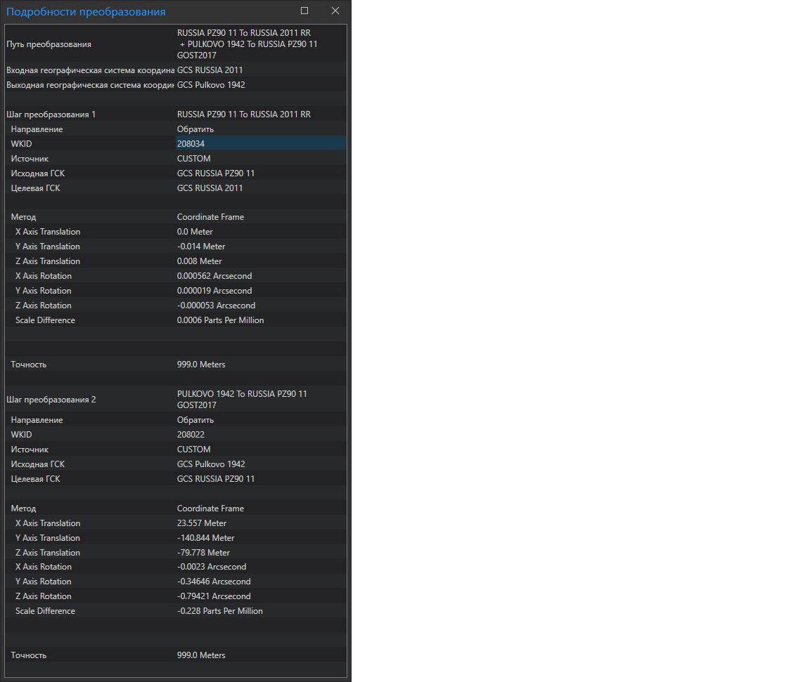

Кирилл R., AlexRomantsov, переход из географ. СК-42 в географ. ГСК-2011. QGIS ошибку даёт в десятки см. В ArcGis подгрузил файл с алгоритмом пересчёта (файл .gtf-описание пересчёта по ГОСТу), теперь при пересчете можно выбрать этот алгоритм и результат - без ошибок. Вот и вопрос, как нечто подобное в QGIS сделать

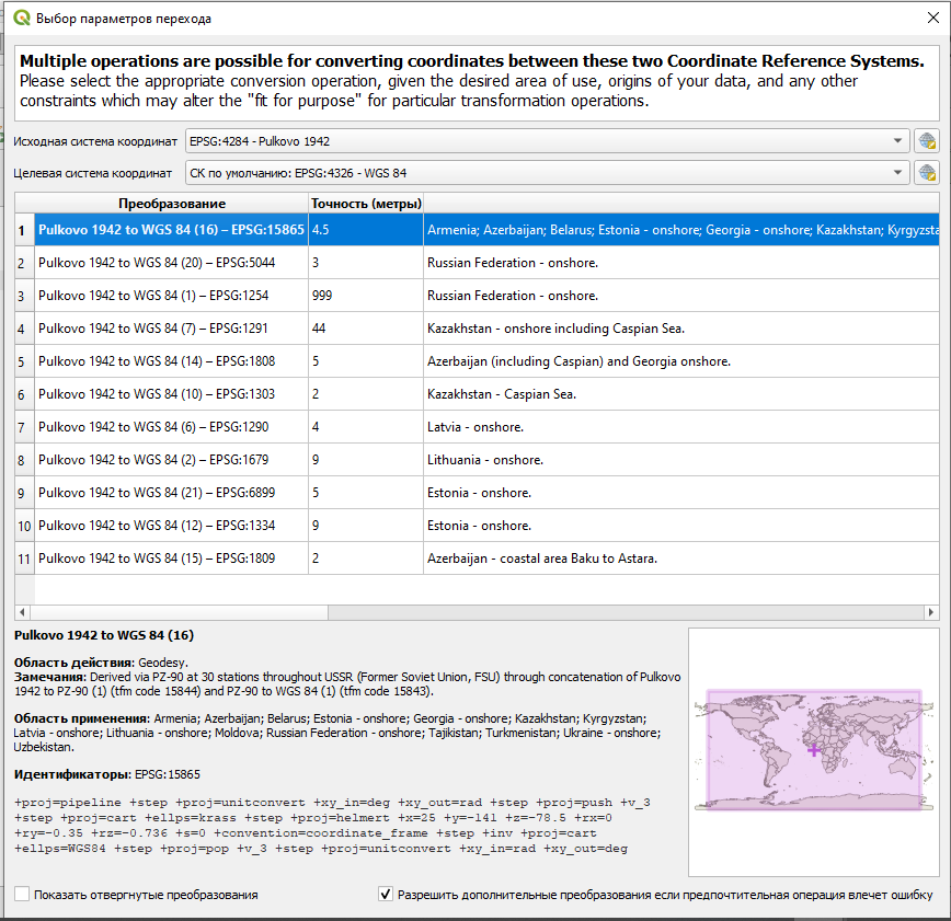

В QGIS, при переходе из Pulkovo 1942 в WGS84 доступны 11 методов трансформации. Выбор и настройка нужного в Меню - Проект - Свойства - Трансформация - + (Новая). Попробуйте переходы, поочередно выбирая для проекта из предложенных трансформаций. В примере с ArcGIS gtf кто то уже прошел этот путь. Ну и в целом, в СК42 ничего точного не бывает...

AlexRomantsov, Спасибо, вот искомыый инструмент-"Меню - Проект - Свойства - Трансформация - + (Новая)". А по поводу доступных 11 - все значимые пробовал-максимально близко получилось с ошибкой в десятки см. Я хотел получить результат трансформации идентичным геокалькулятору Роснедр (все знаки чтоб совпали). Для ArcGis задачу решил с помощью этих кем-то созданных файлов .gtf, попробую внести параметры из этого файла в QGIS. Спасибо.

Для ArcGIS когда-то дистрибьютер распространял параметры перехода для ГСК-2011 в 2 вариантах, 1 из которых был создан по приказу Росреестра.
Есть ли информация как сделать такое преобразование (мб на основе ArcGIS) для QGIS? Надо совместить в QGIS данные в ГСК-2011 с данными в МСК.
В Arcgis точность совмещения (граница территории с границами ЗУ ) была порядка 10 см.

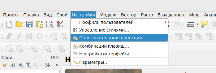

ИзображениеЯ бы хотел перенести это преобразование из ArcGIS. Дистрибьютер давал его как в соответствии с приказом Росреестра, не помню от какого года, мб уже изменен. Но в ArcGIS граница территории, построенная по границам ЗУ в ГСК-2011 бьётся с границами ЗУ МСК с этой трансформацией с точностью 10 см. В QGIS предлагают другие расчётные встроенные трансформации, разница уже 8-10 м. Ввиду начального уровня в QGIS и отсутствия профильного картографического образования, даже найти, как добавить такую трансформацию пока не смог. ГСК-2011 задана распоряжением правительства DMS.

берёте и переносите, в чём проблема?

Сообщение Oleg2023 » 21 авг 2026, 14:14
Где это в QGIS то установить? В ArcGIS создавалась папка для пользовательских проекций и переменная среды окружения в Windows на неё. В папке файлы с параметрами СК и трансформаций. Оттуда они тянулись в ArcMap\Pro.
