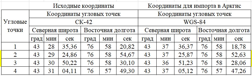

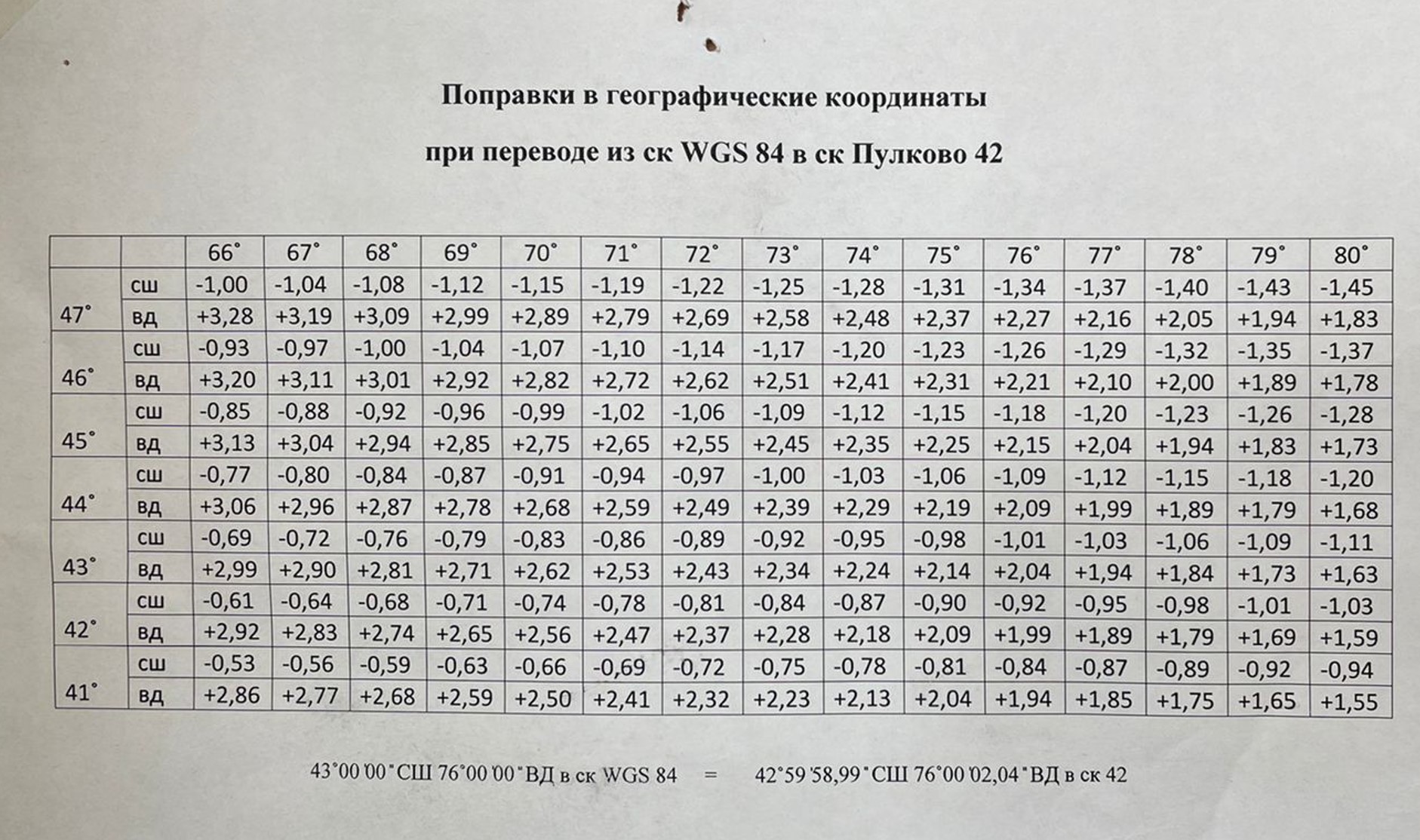

Здравствуйте. Имеются географические координаты участка в СК Пулково 42. Для того, чтобы загрузить точки в Аркгис я:
1) по таблице (рис.1) перевожу эти координаты в WGS84 (рис.2);
2) далее эти координаты (градус, минута, секунда) перевожу в десятичные;
3) и только потом импортирую в Аркгис.
Есть ли возможность импорта географических координат сразу в СК Пулково 42, исключив п.1?

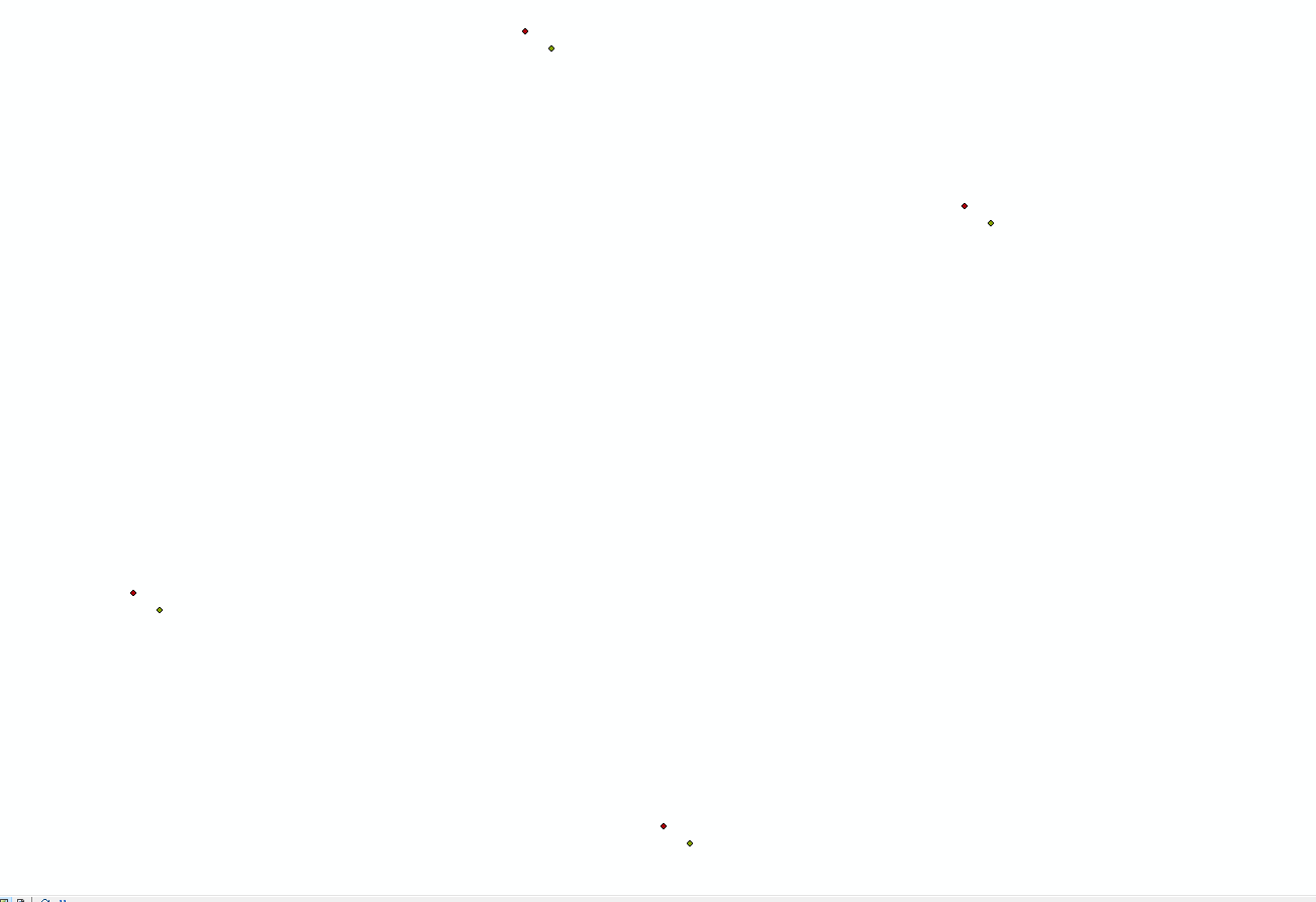

trir, Ostran2004, ustreb, При импорте напрямую в Пулково 42 (EPSG 4284, 4178, 4179) происходит отклонение на 55 м на юго-восток. Может другая проекция?

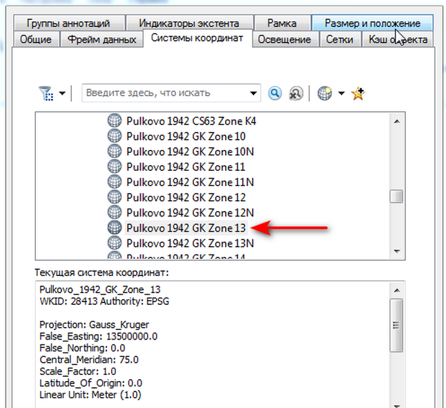

saken694, А почему СК географическая? Вы же в первом посте сами написали
Вот Ваша.

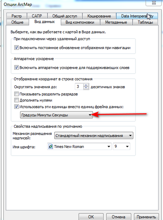

А отображаться в Арке координаты могут в любых единицах

tikhpetr, у меня исходные координаты географические, но в СК Пулково-42. Если я правильно понимаю GK_ZONE 13 это метрическая система координат и при прямом импорте географические координаты она будет считывать как метры, т.е. 76.97245 градусов как 76.97245 метров
