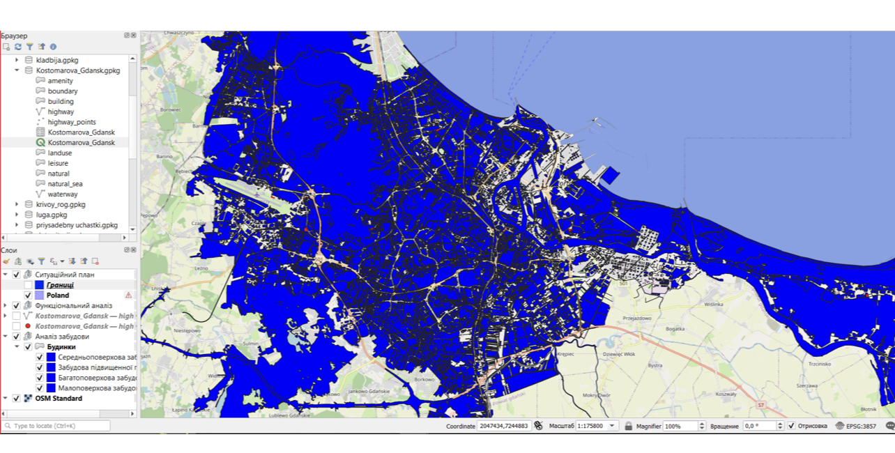

Доброго времени суток. Возникла проблема при импорте чужих файлов в qgis версия 3.1. Вместо разных цветов всё отображается синим, хотя слои разделены друг от друга

Вот так это выглядит

Очень мало информации. Что значит "чужие"? В каком формате эти данные? Меняется ли стиль вручную?

По своему опыту скажу, что возможно проблема кроется в разных версиях QGIS. На моей прошлой работе не раз сталкивался с подобным: на разных компьютерах стояли разные версии QGIS (у кого-то на рабочей машине более свежая, у кого-то - более старая).
При внесении изменений в проект и сохранении такого проекта в определенной версии программы в более ранних версиях при открытии того же самого проекта "слетали" стили полигональных объектов - всё перекрашивалось в синий цвет. Лечилось это пересохранением файла проекта в "промежуточной" версии QGIS, то есть в наиболее ранней номерной версии, в которой стили слоев распознаются корректно.
Отмечу, что при возникновении данной проблемы пересохранялся только файл проекта, файлы слоев при этом никак не изменялись.
Предположу, что причина заключается в формате файла проекта, используемого в разных версиях QGIS: видимо что-то менялось в структуре от версии к версии.
Еще одним очевидным решением проблемы будет обновление QGIS до версии, сопоставимой с той, в которой последний раз был сохранен проблемный проект.

Спасибо большое за ответ. Под чужим имелся в виду файл созданный на других устройствах, и да, версия qgis там была последними. Файлы скидывались в форматах qgs и gpkg. Стиль вручную меняется
