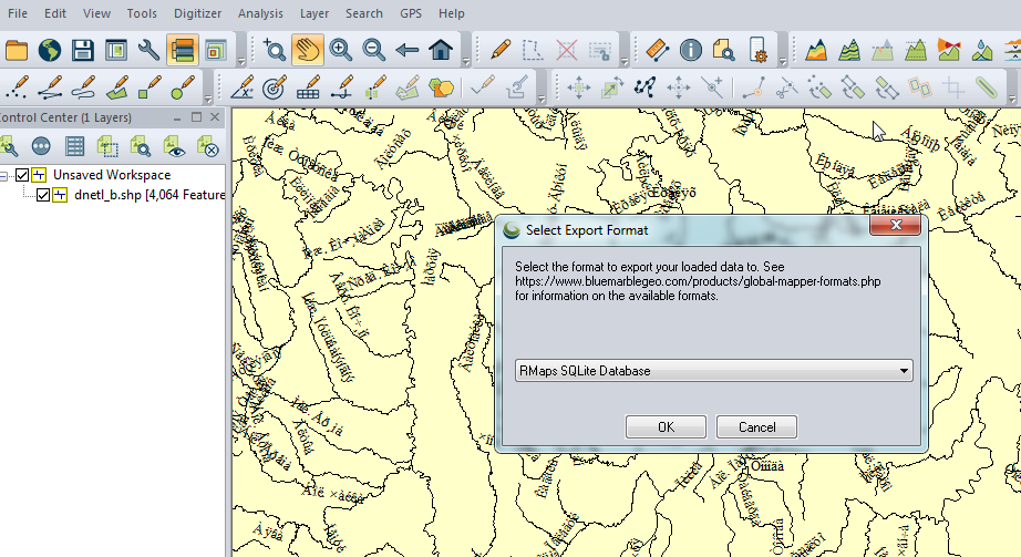

Да, но как в контекстном меню экспорта, так и в контекстном меню самого слоя, есть возможность экспортировать sqlitedb, но только в виде растровой картинки.
По логике вещей нужно экспортировать таким образом
но в меню форматов отсутствует sqlite.
А в любом ином способе, что "вэб", что "растр", что естественно. предлогается сделать png, либо jpg.

Все измерения были сделаны еще на растровой карте, по большому счету сейчас я создал векторный слой по имеющемуся растровому, по растровый карте, которую в последствии удалил. Сделано это было с задумкой того, что во первых векторное изображение будет иметь кратно меньший "вес", во вторых красиво масштабироваться. по большому счёту, единственное что сейчас требуется, просто что-бы на выходе в формате sqlitedb, лежали векторные данные, а не преобразованные в пнг изображение, растровые картинки.
Созданная мною карта загрязнениея цезием 137 Беларуси, вернее перенесенные области с бумажной карты и откалиброванные по опорным точкам, используется как карта наложения, поверх карт опен стрит мап.
Так вот sqlitedb база данных, умеющая хранить в том числе и векторные карты в формате османд, и мне надо понять, как сделанную работу, экспортировать в формат sqlitedb, без преобразования в растр.

и ответ тривиальный, SAS Planet cache map (.sqlitedb) - растровый формат. Но можете продолжать, авось получится ... упорство и труд - города берут :mrgreen:
