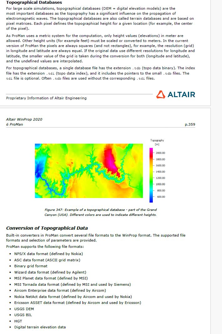

Всем добрый день!
Являюсь специалистом в области антенн и радиовещания, соответственно знания в топографии практически нулевые. В настоящее время пытаюсь разобраться с программой по расчету уровня электромагнитного поля от радиопередатчиков на определенных территориях РФ. Для расчета поля программе нужно подгрузить геоданные рельефа местности определенного формата
Топографические данные.JPG (140.6 КБ) 4359 просмотров

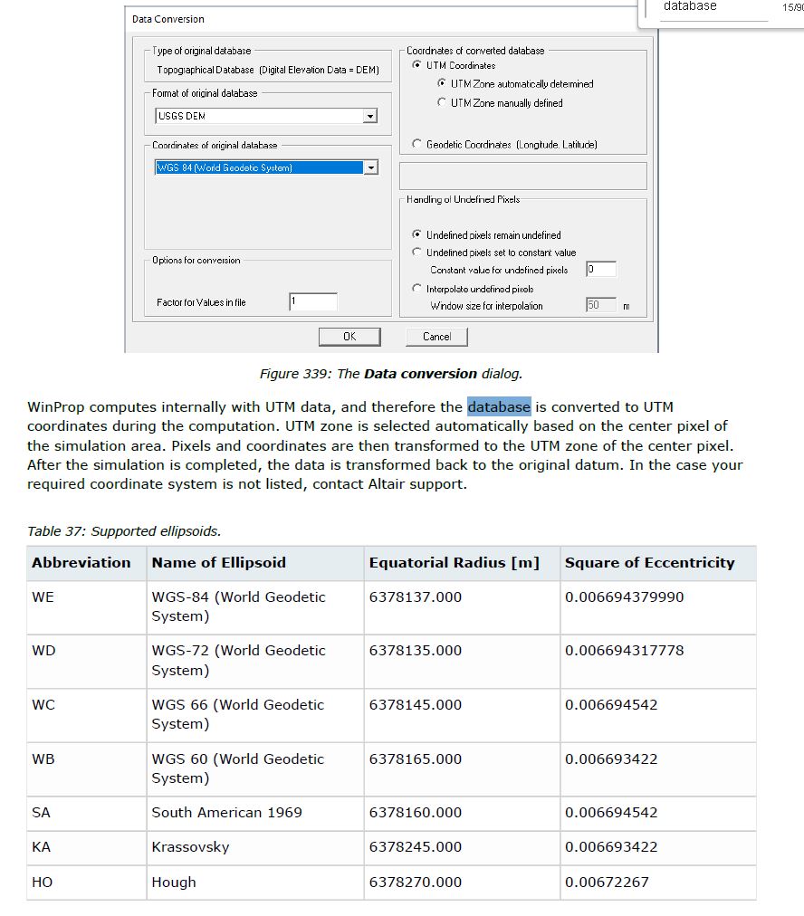

в соответствующих системах координат

В настоящий момент могу работать только с открытыми данными. Попытка после регистрации что-то подходящее скачать с ресурса https://earthexplorer.usgs.gov/ ни к чему не привела (возможно по незнанию).
Прошу совета, решается ли моя задача с помощью открытых источников, если да, то как?
Заранее благодарен за помощь.
Сообщения: 4187
Re: Прошу помочь разобраться в форматах топографических данных
Сообщение gamm » 03 ноя 2023, 19:24
из свободно распространяемого нужно скачать SRTM, загрузить его в QGIS и экспортировать в ESRI ASCII Grid, с остальными непонятно - это в основном специфические форматы на территорию США
