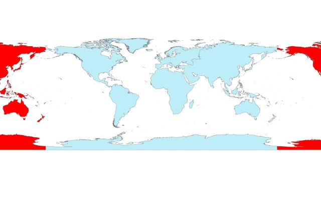

Я хачю зделать карту мира Van der Grinten I projection ну низнаю как заполныт карты края (штобы было яснее вот пример http://www.freeimagehosting.net/image.p ... 6a9359.jpg , где красные крестики там далжно быть заполныно)
а вот пример как мне надо зделать
https://mapcenter.com/addon_pics/hema_wor30_wh_01.jpg
я работаю с ArcGIS Desktop ArcInfo 9.2
За ранее спасибо :)

если обратили внимание, то там, где "как надо" дублируются целые области, так надо?

да так надo :)
магу расказать как я делаю
у миня векторные даные есть GCS_WGS_1984, я краях дублирую даные (сматреть sample1.jpg)
патом делаю транформачыю на Van der grinten систему, где 180°меридиян там даные прападает
я панимаю што так и далжно быть но думаю если MODIFY координатную систему можно както "растенуть" даные
штобы изаброжалось за 180° меридиян
может кто делал такую карту и знает как решит эту праблему?
спасибо
