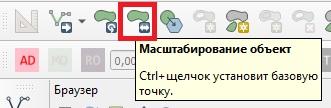

Добрый день всем любителям и профессионалам QGIS. Очень нужна ваша помощь. Ситуация такая:
1) у меня есть некий линейный (не полигональный!) объект.
2) с помощью инструмента "редактирование узлов" я добавил несколько вершин для того, чтобы изменить форму этого объекта.
Вопрос: как увеличить (растянуть) объект так, чтобы при этом вершины были зафиксированы (но двигались вместе с объектом) и изменялся только масштаб, а не форма объекта? Если вершины каким-то образом не зафиксировать, то объект будет менять форму.

Меню "Дополнительные инструменты оцифровки" - инструмент "Масштабировать объект"
