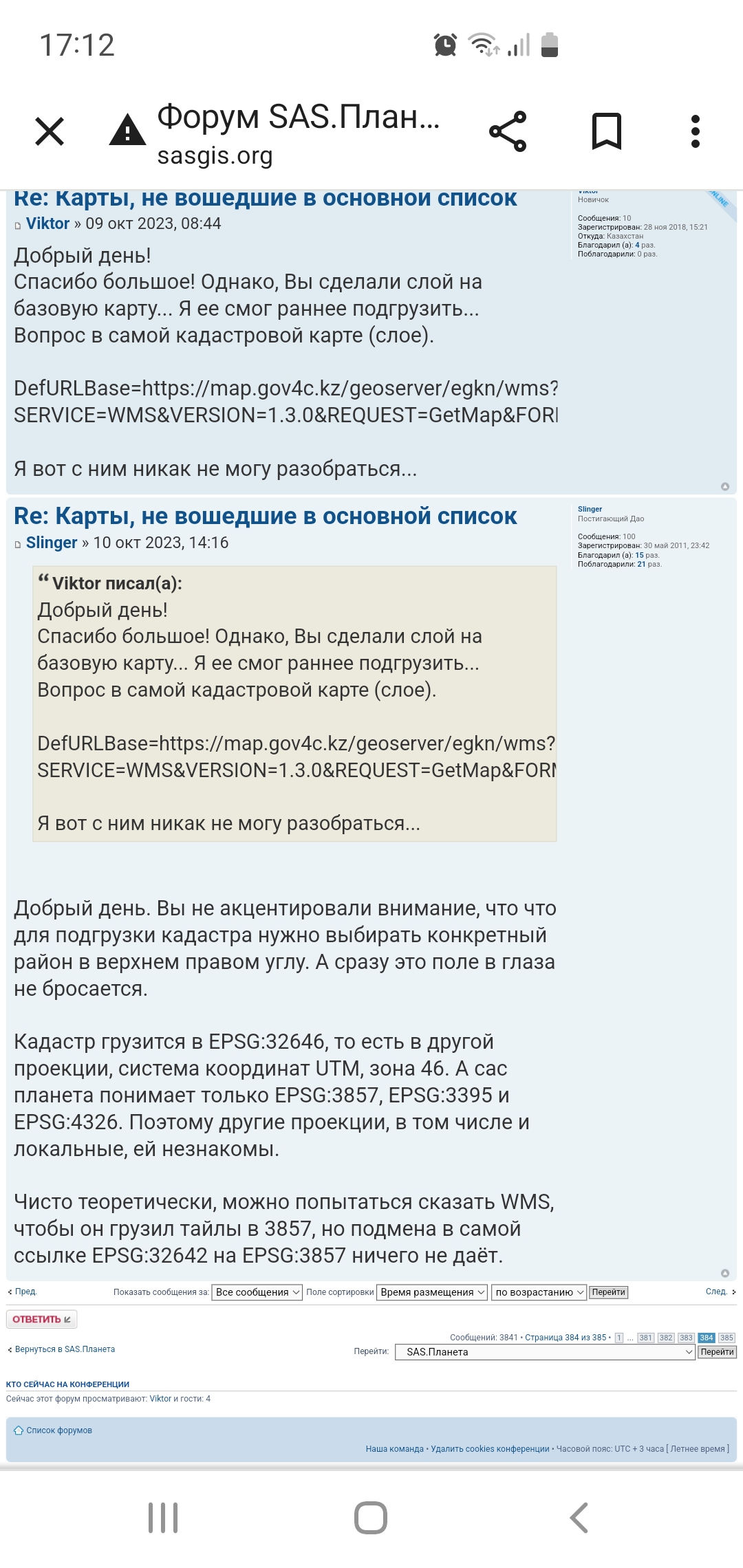

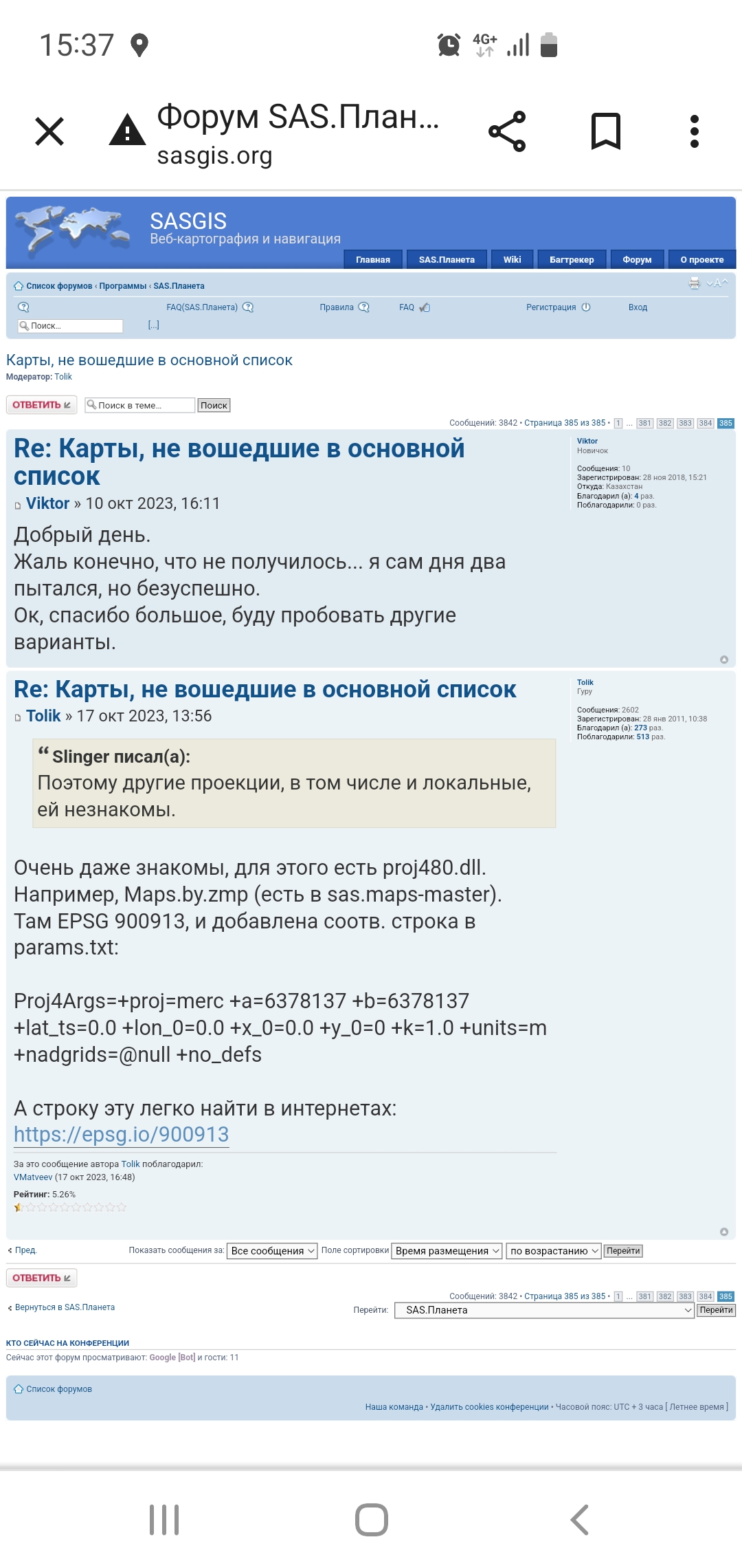

Скриншот переписки форума
- Screenshot_20231010_171229_Chrome.jpg (703.69 КБ) 9294 просмотра
- Screenshot_20231018_153728_Chrome.jpg (590.41 КБ) 9294 просмотра

выложите .zmp который у вас получился
