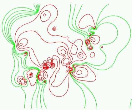

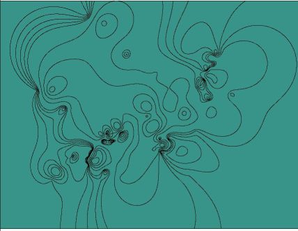

sim, вот картинки для примера (в грубом качестве выкладываю! - в реальности все очень красиво выглядит :))

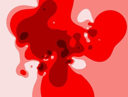

Исходные изолинии, часть из которых (обозначено красным) - замкнутая, часть (обозначено зеленым) - незамкнутая
Полигоны, полученные из изолиний
Конечные полигоны, представленные в градациях красного цвета

в смысле растровые? вопрос был в представлении красивом, вот я и продемонстрировала, как от растрового грида перейти к векторной картинке, но так чтобы "без углов" все было. Никаких методологических инноваций мной предложено не было, а картинки были выложены для sim'а, что пояснить, что имеется в виду под словами "замкнутые" и "незамкнутые" изолинии.
о прореживании опять же у меня речи не было, я написала, что изначально был растр, на основе растра - получены изолинии, изолинии конвертировались в полигоны, чтобы была красивая картинка. вот собственно и все. а уж детали того, какие будут изолинии сильно зависят от данных, поэтому мной и не рассматриваются
