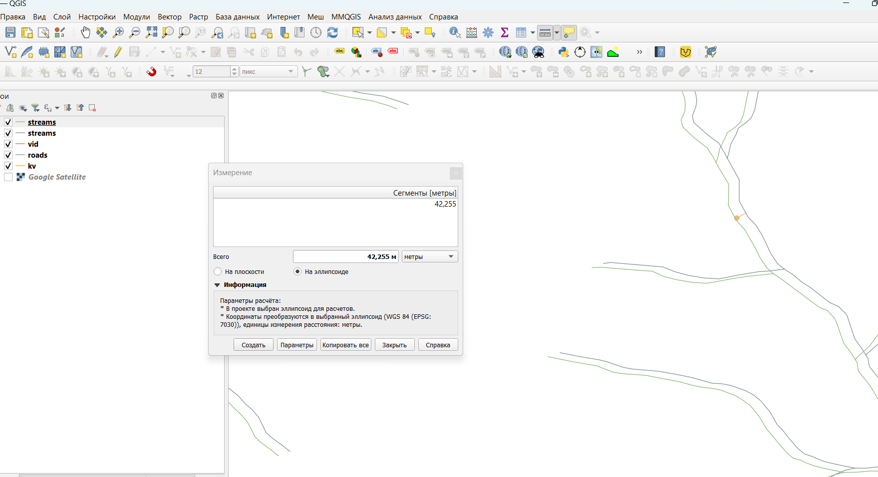

Здравствуйте.
Подскажите пожалуйста есть ли решение.
Есть вектора кварталов, выделов, дорог и ручьев.
Они не ложатся на местность в среднем на метров 40-45. Смещние на северо восток (вверх и вправо)
Уже и переназначал проекции и перепроицировал и с 3м и с 999м точность скачет влево скачет вправо на 100 м на 70 метров а в 40-45 метров попасть не получается.
Есть как будто бы точный вектор кварталов и по его углам пытался привязать вектор выделов, но другая напасть- вектор кварталов фигурацией немного отличается от вектора выделов -разные люди цифоровали тут уклон немного левеее тут линияя немного прямее и максимум точности метров 5 и даже 15 местами.
Можно ли как то путем сохранения пересохранения перепроицирования и назначения проекций все же сдвинуть всю группу кривых векторов чтобы она легла на местность?
прикрепляю вложение на нем видно смещение кривого вектора ручьёв от вектора ручьев более менее правильного
- Снимок экрана 2023-09-12 223658.png (164.67 КБ) 10713 просмотров

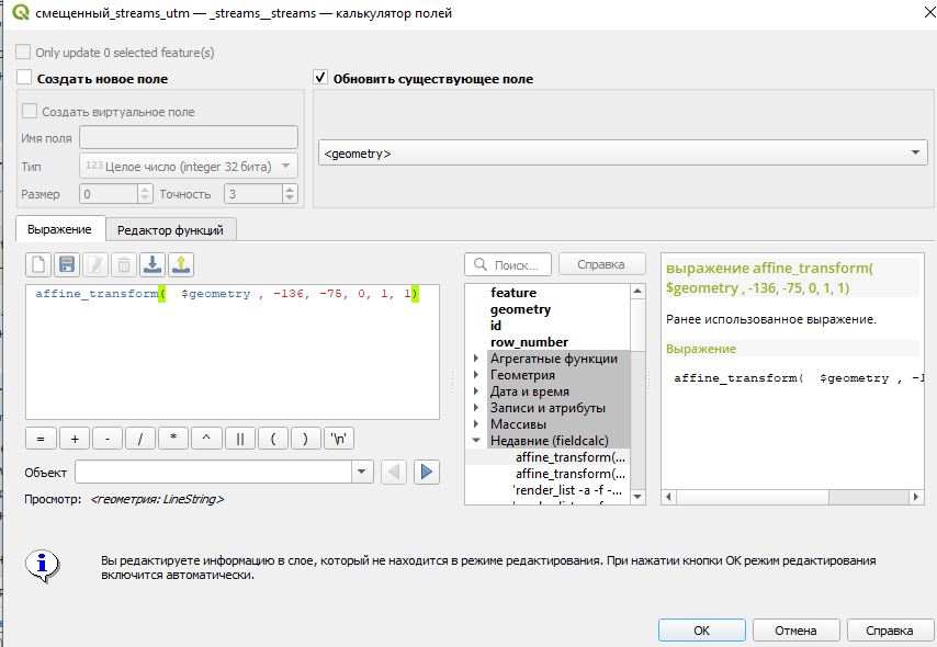

Можно сдвинуть все или выбранные объекты слоя аффинными преобразованиями. Нюанс - если слой в метрической проекции - это "надежнее" и проще, чем в географической проекции. По шагам:
1. Экспортируйте слой "смещенный_streams.gpkg" в новый файл, изменив при экспорте систему координат на прямоугольную метрическую, например на EPSG:32653 - WGS 84 / UTM zone 53N.
2. Измерьте линейкой сдвиги по осям, dx и dy, относительно "правильный_streams.gpkg" или другого более надежного источника контуров
3. Откройте таблицу атрибутов нового слоя "смещенный_streams_UTM53.gpkg", в таблице вызовите калькулятор полей
4. Настройте диалог, как на скриншоте: Обновить существующее поле <geometry>, а в выражение подставьте команду
affine_transform( $geometry , -136, -75, 0, 1, 1)
где -136 и -75 - вычисленные вами сдвиги. Ок.
Слой сдвинется. Если не устроит - не сохраняйте, подберите другие значения.

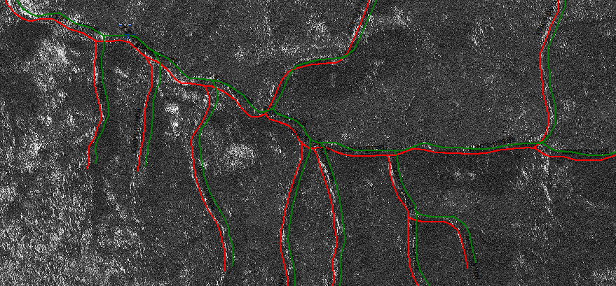

Гм-м! У Вас занятно получилось. Во-первых, СК. GM определяет ее, как довольно "правильную" СК-42. Если Вы вытаскивали из Garmin, это более, чем странно. Во-вторых, основное русло из "неправильного" вектора довольно неплохо ложится на снимок ESRI, а притоки - наоборот. Увы, этот снимок - самое резкое/контрастное изображение, что удалось качнуть. Я так понимаю, что совет - вязать по снимку - будет идиотским из-за большой площади и отсутствия четких ориентиров. Попробуйте вытащить вектор по классике - в .mp. С сохранением оригинальной(Ха-ха!) СК, т.е., WGS. Пока так, ИМХО.
Красный - "правильный" вектор, зеленый - "неправильный"

То же справедливо и для снимков Bing и Yandex. Оба слоя лежат плохо. "Смещённый" лучше смотрится на притоках и в устье, а "правильный" на главном русле.
Интересно, что источник "правильного" и "смещённого" слоёв один, поскольку в геометриях они отличаются весьма незначительно.
