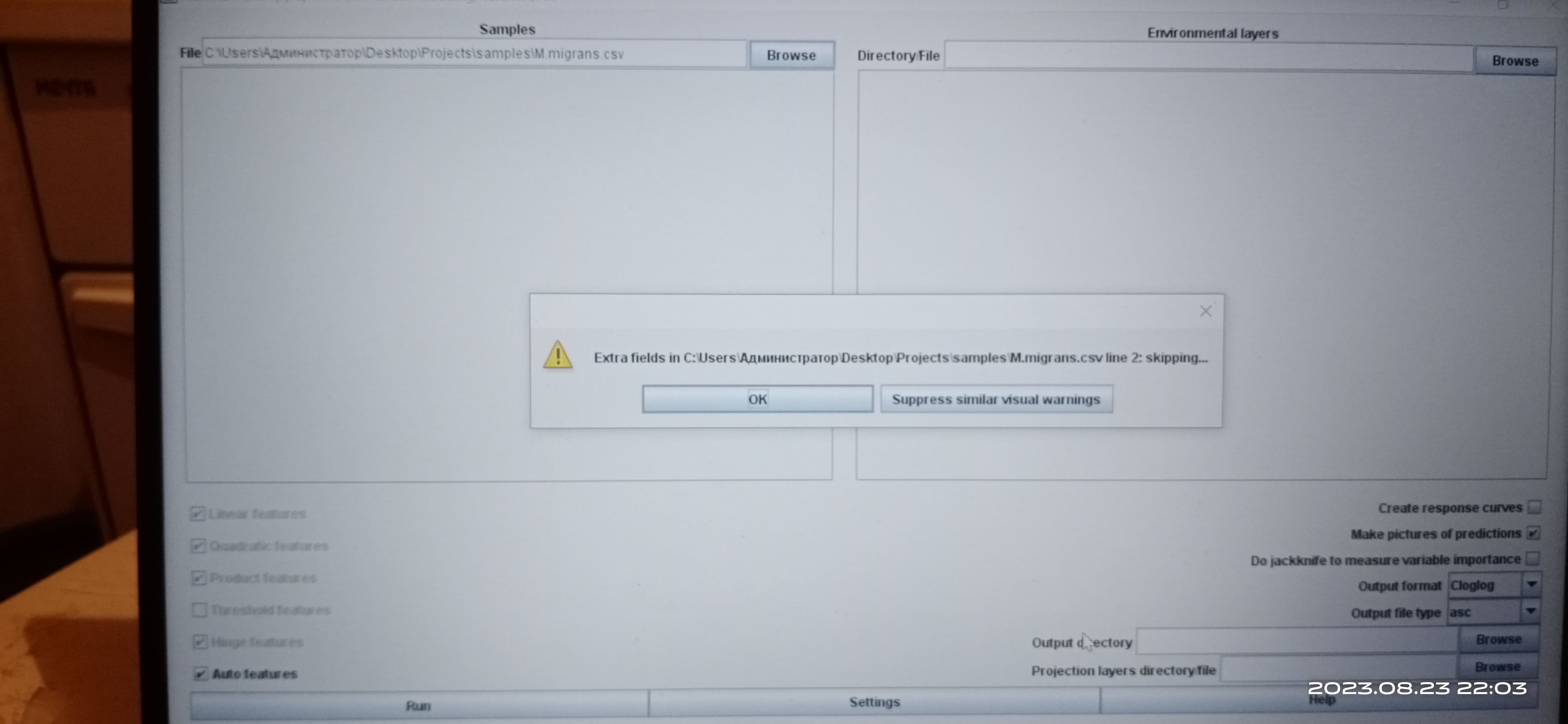

Здравствуйте!
Возникла проблема, которая вроде бы и не должна возникать, но тем не менее при открытии файла в Maxent вместо файла с галочкой появляется такое вот окно:
Файл, который пытаюсь открыть
Что я делаю не так?

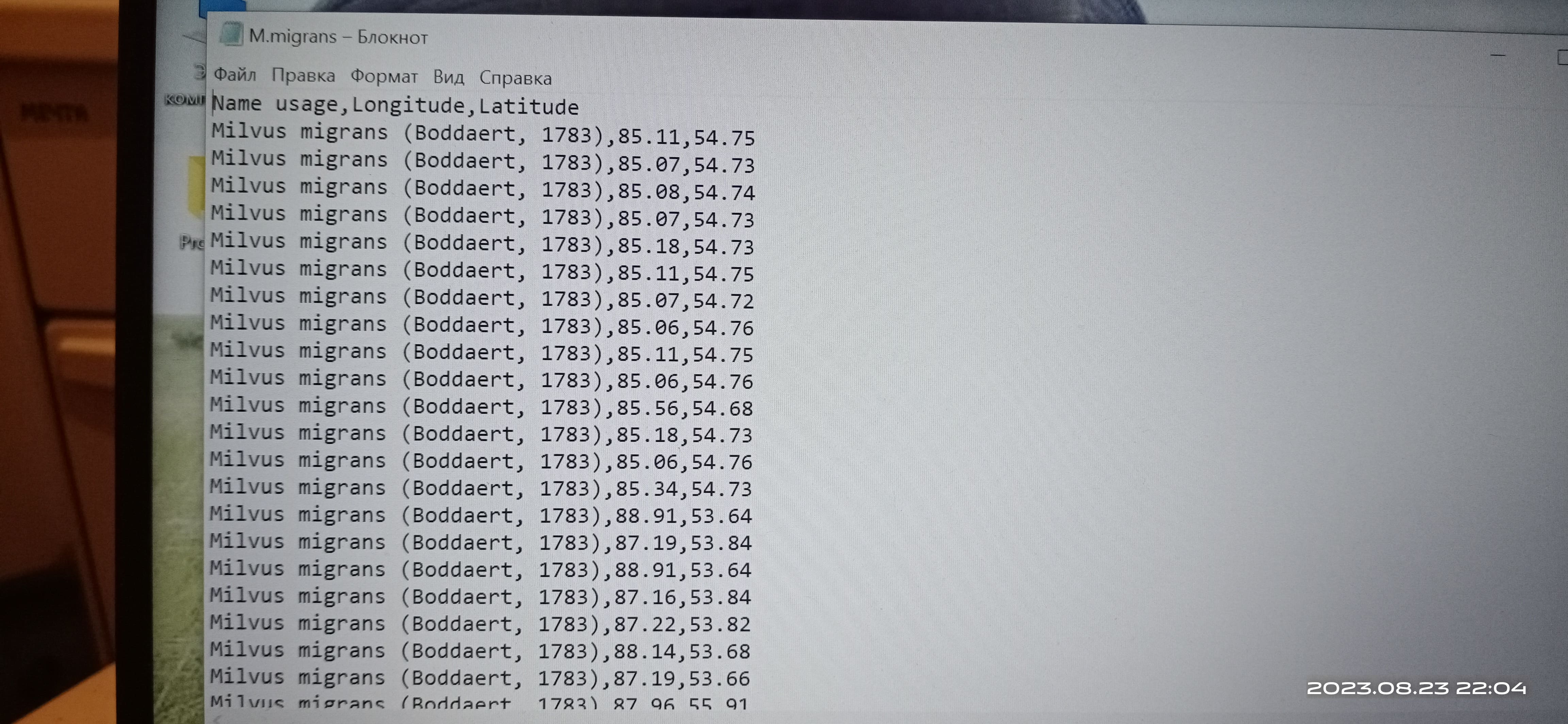

уберите пробелы и запятые внутри первого столбца, и будет вам щастье ...
Скорее всего, хватит убрать зяпятые, но лучше и пробелы тоже. Возможно, поможет заключение данных первого столбца в кавычки. В общем, приведите данные в соответствие.

Спасибо, помогло!
