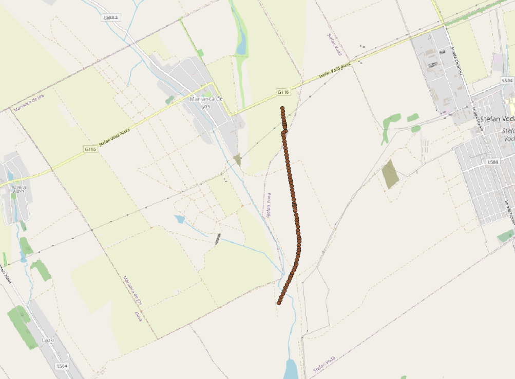

Да. Я не написал подробности всей проблемы. У нас имеется карта электрических сетей в программе MapInfo v8. Карта заточена под MOLDREF99 Нам необходимо отобразить ее на нашем сайте. Я пытаюсь конвертировать таблицы в формат для сайта тут https://mygeodata.cloud/drive/my#269776 ... 54-HOTAR-F
В результате карта сетей попадает на Сербию вместо Молдовы.
В скрепке добавил текстовый файл с координатами в системе MOLDREF99 (Молдова) которые собственно загружаются в MapInfo.
Если Вам не сложно, проверьте пожалуйста возможно ли в QGIS преобразовать координаты из EPSG:4026 MOLDREF99 в EPSG:4326 WGS 84. Достаточно проверить пару тройку точек.

Текстовый файл легко преобразовался. Проверьте. Было предупреждение, что точность преобразования может составить до 2-х метров. Если это критично, то можно подумать.
Еще бонусом экспортировал в TAB

Большое спасибо. Пробовал импортировать. Попало на Молдову.Текстовый файл легко преобразовался
Похоже QGIS это то что надо. Попробую разобраться...
