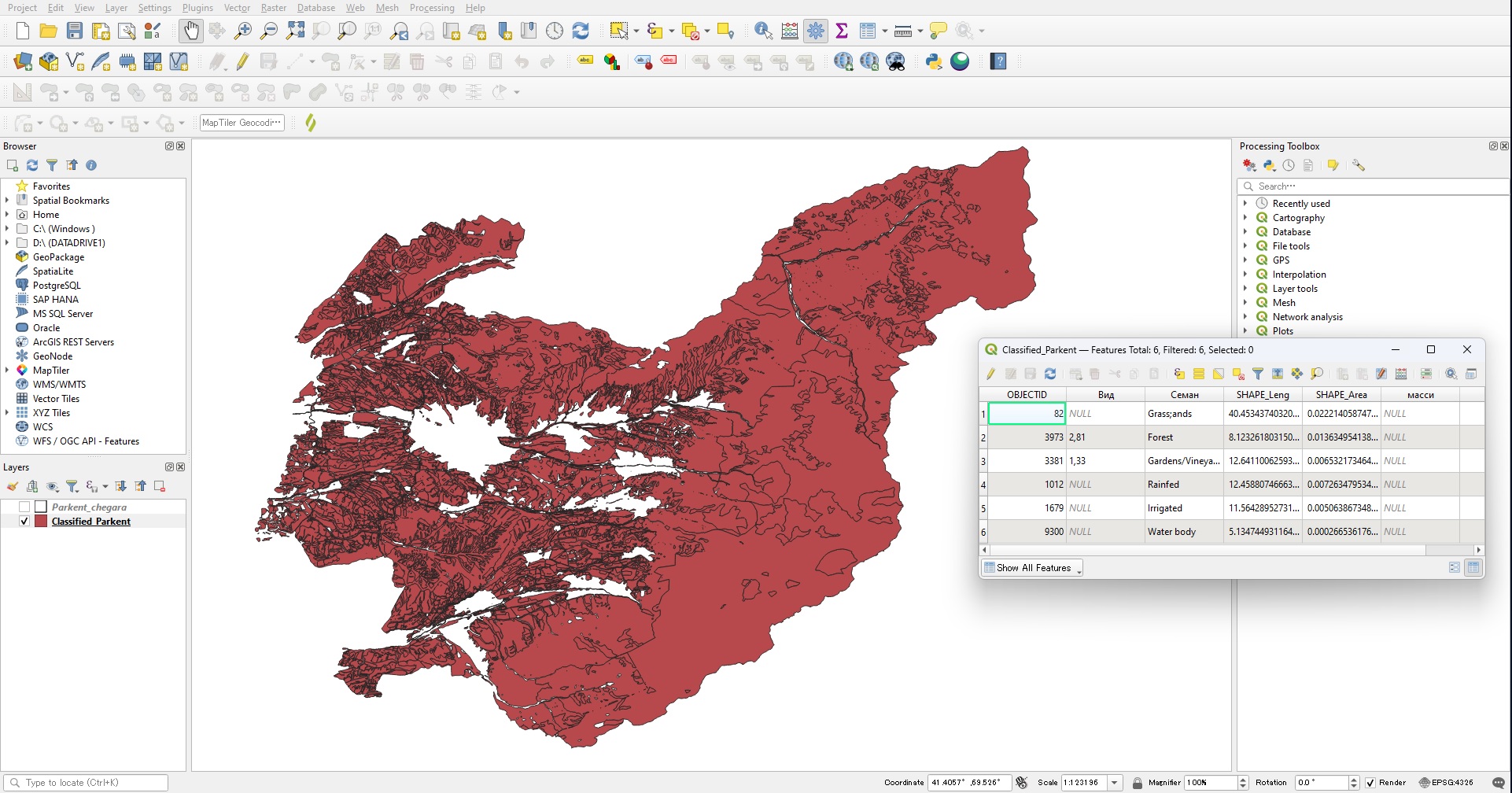

хочу классифицировать свой район по сельскохозяйственным аттрибутам. Получиласт вот такая финальная карта с аттрибутами (classified_with_attributes.jpg).
Как видно на карте, там имеются проблемы (белым цветом) которые являются урбанизированной территорией. Их я тоже хочу добавить как аттрибут. Как это сделать? Нужен инструмент который восполнит эти проблемы, а после восполненные пробелмы классифицровать как "урбанизированные территории" и добавить в таблицу аттрибутов.

В слое landuse_a смотрите записи со значениями "landuse" = 'residential'
