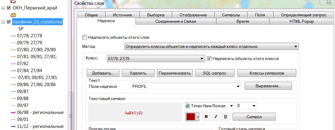

Добрый день! Подскажите, пожалуйста, можно ли автоматически задать цвет надписи таким, какой установлен для классов объектов?
Пример: есть линейные объекты, разбиты на классы, каждому классу задан свой цвет. Нужно чтобы цвет надписи соответствовал цвету класса. Можно ли это сделать "автоматом"?

Это все же про классы, а если у меня 50 объектов в слое и все раскрашены 50-ю цветами, то и надписей должно быть 50 соответствующих цветов, в этом проблема.

Вариант. Создавайте группы в атрибутике по определенным критериям и раскрашивайте. Как? Можно через определяющие запросы слоя. Например, определяющие запрос выбрать все горизонтали от 200 до 900 м, атрибут А1, далее более 900 м - А2. далее раскрашиваем по уникальному значению А1 и А2.
