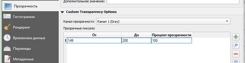

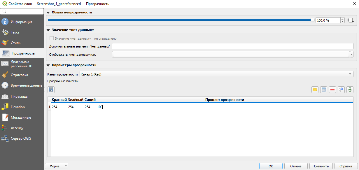

У меня как-то не так, может у Вас плагин какой стоит?

Сообщение AlexRomantsov » 24 июл 2023, 11:26
Ну и правда, диапазон прозрачности позволяет только для одноканальных растров и DEM :(. Если в стиле (оформлении) сначала настроить как Одноканальное (серое или псевдоцветное), тогда предлагает От и До.
