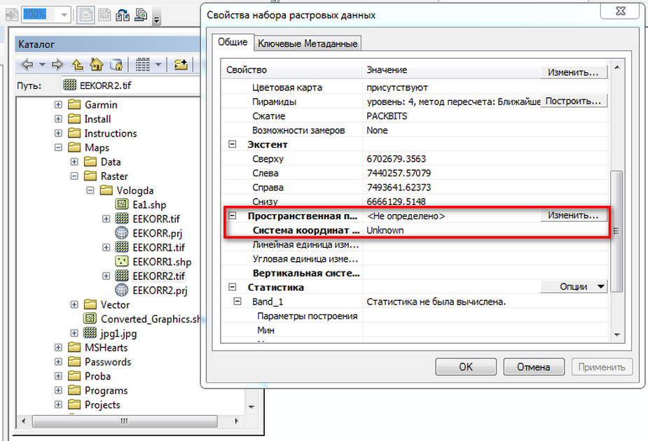

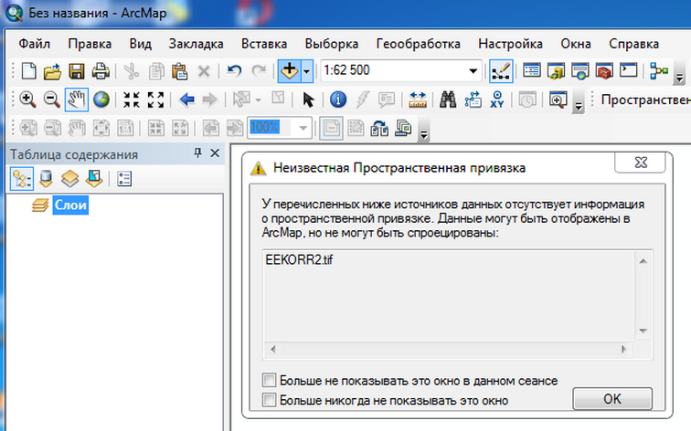

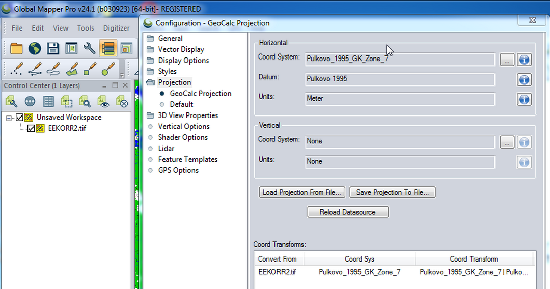

Всем ДВС! Очередной затык с файлами, созданными в одной ГИС, а открытыми в другой. В GM 24.1 создал растр(выкаченный ГГЦ из SAS). Вручную уточнил привязку и перепроецировал в СК-95 GK 7. Качество привязки(по имеющимся трекам) не очень понравилось, решил перепривязать в Arce. При открытии получаю это:
В ArcCatalog:
Подскажите, плз, что за беда?

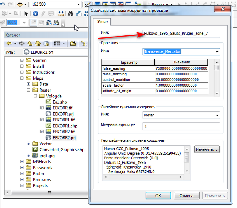

а точно .prj должно читаться? QGIS ее тоже не видит. Загрузить в QGIS, указать проекцию, и сохранить в GeoTIFF, единственное, что в голову приходит ...

Да и проблема не в этом. Можно назначить/перепроецировать. Почему две ГИС не "коннектятся"? Экспериментирую пока. Даже GM15 видит. М.б., проблема чуть в ином. Ну сами понимаете. Гы-гы!
