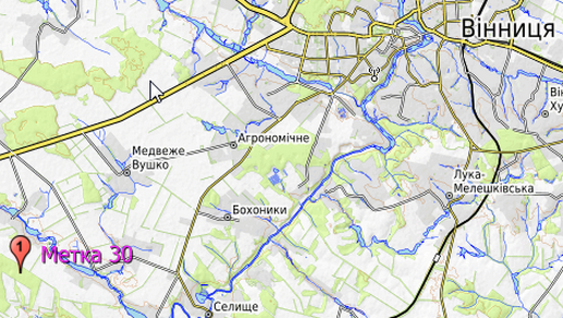

Координаты в GPS были такие: N 49 градусов 14‘ 45,2”, E 28 градусов 25‘ 06,0”. Точка должна быть севернее Винницы, а выводится юго-западнее от города. В чем может быть проблема?

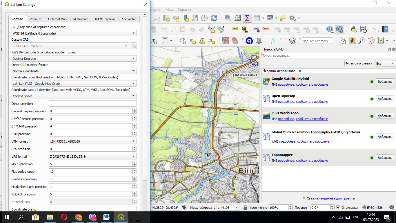

Может тут, в настройках ,что-то не так?

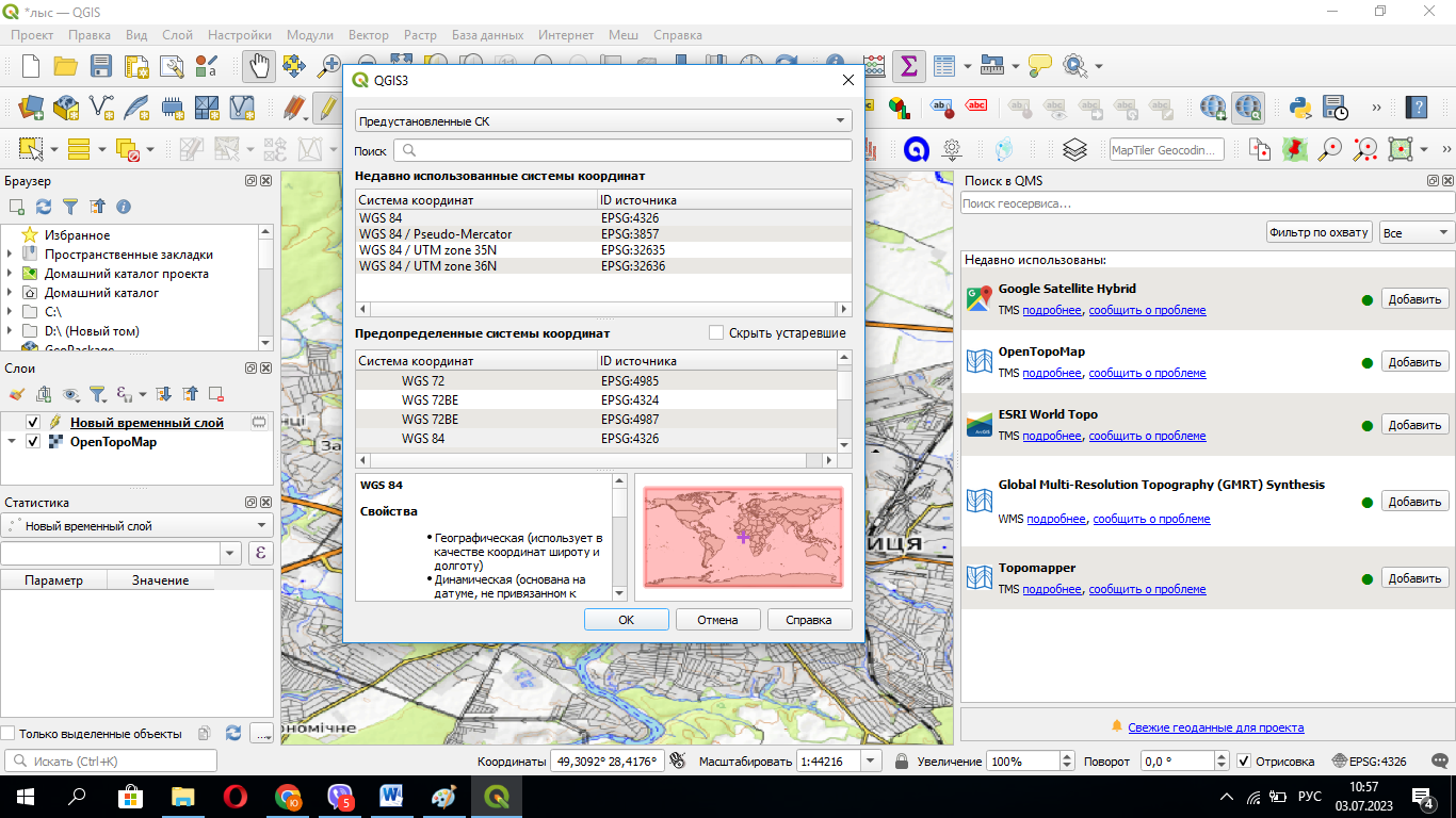

Почему-то, в настройках системы координат слоя показывается место в районе Африки. Я пробую менять систему координат на WGS84, но + в районе Гвинейского залива остается. Может в этом причина неправильного вывода точки на карту?

Для того чтобы вступили в силу изменения системы координат векторного слоя нужно его сначала сохранить с указанием системы координат, удалить текущий слой из проекта и только затем открыть слой по-новой.
