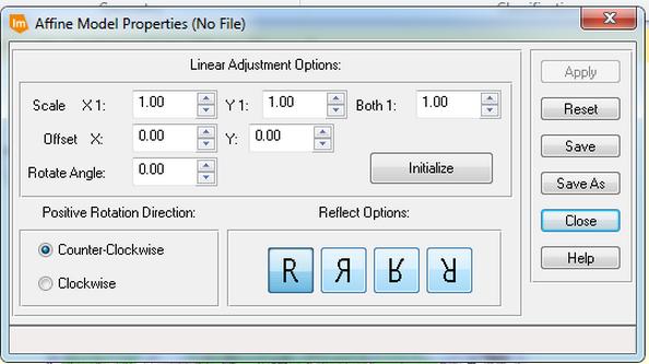

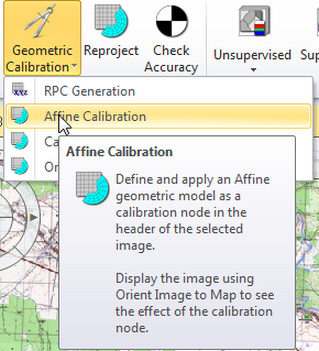

Всем ДВС! Пытаюсь осваивать сабж. В данный момент пока только привязку растра. Соответствующая статья здесь была изучена. Ничего не дала.( У меня версия 2015 года. Интерфейс сильно отличается. Но главное - другое. Я не понимаю "логики" программы. Мне не предлагают ввести файл точек привязки, или нанести их на растр вручную. Сразу предлагается ввести мат. параметры преобразования(не TO WGS!) Разумеется, соответствующие разделы справки самой проги были прочитаны. Там как то странно пишется. Не то, что надо сделать, а что можно сделать. А вот - как?
Помогите, плз, что можно почитать вменяемого. На крайняк ткните мордой в кнопки. Хоть, не люблю так.
Я в комиксах покажу попытки:

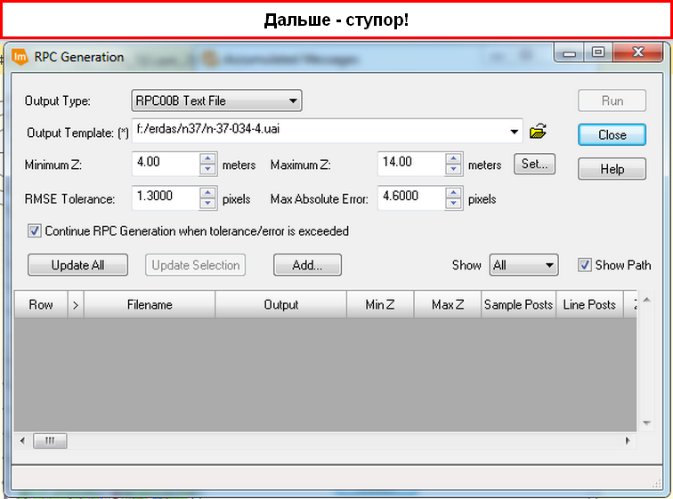

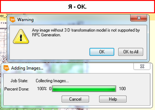

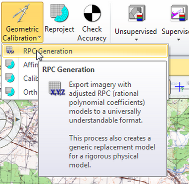

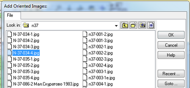

Дальше:
С остальными вариантами понятно, они предполагают наличие готовой модели. Или нет?
Буду рад любой помощи!
