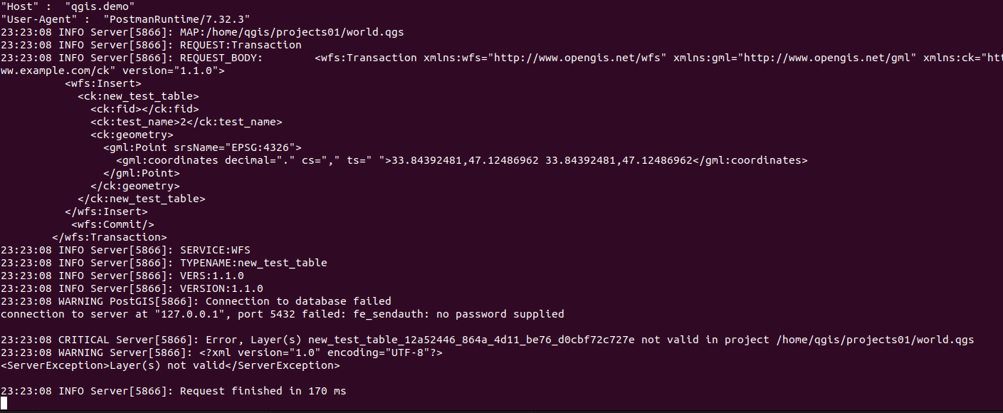

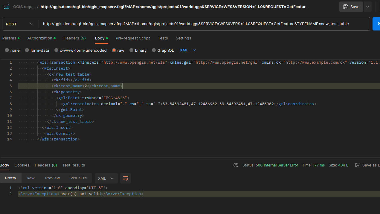

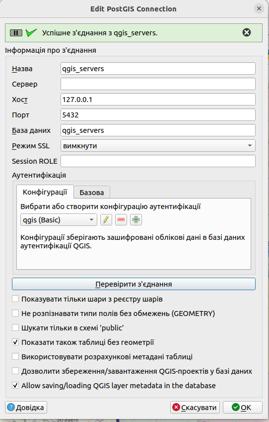

Добрый времени суток! Делаю запрос с постмен на QGIS для добавления точки на слой через протокол WFS с подключенной базой данных PostgreSQL. В постмене вылетает ошибка, слой не валидный, а в логах терминала Connection to database failed
connection to server at "127.0.0.1", port 5432 failed: fe_sendauth: no password supplied (в постмне передаю Basic Auth с
логином и паролем)
У меня в проекте еще тянуться слои с файла .gpkg и если их убрать с проекта то постмен возращает ошибку невалидного слоя и все хотя все разрешения в свойствах проекта WFS стоят.
