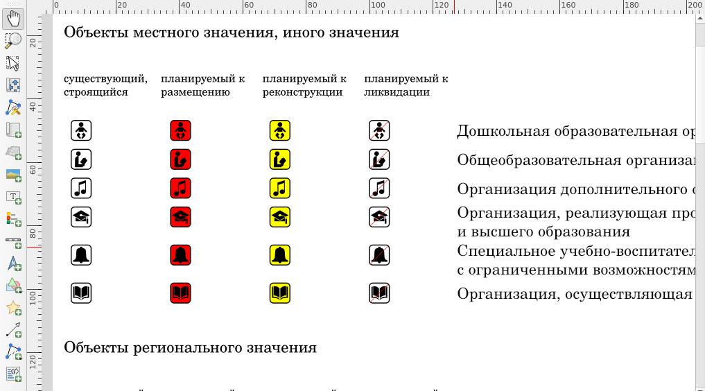

Ознакомившись с материалами, размещенными на сайте Минстроя Свердловской области по ссылке выше, а именно со стилями слоев для отображения на документах территориального планирования объектов местного, регионального и федерального значения, обнаружил, что векторные значки выполнены весьма посредственно. Предполагаю, что их просто выдернули в виде растровых картинок из 10-го приказа и просто прогнали через автоматический трассировщик, переведя их тем самым в векторное представление.
Сейчас работаю над реализацией стилей слоев в QGIS, стараясь сделать их наиболее качественными (и с учетом вступивших в силу с 20.06.2023 изменений в 10-й приказ Минэкономразвития РФ).
Вот ссылка на каталог с некоторыми готовыми стилями, сохраненными в формат qml: https://drive.google.com/drive/folders/ ... sp=sharing
Что касается векторных иконок, то они уже встроены непосредственно в стиль слоя, качать дополнительные файлы и копировать их в какую-то специальную папку не требуется.
Помимо самих файлов со стилями в этой же папке находятся небольшие "демо-файлы" в формате pdf, на которых можно посмотреть, как выглядят условные обозначения для разных слоев непосредственно в компоновщике QGIS.
По мере возможностей буду загружать в папку новые стили, так что можно будет мониторить содержимое каталога на предмет обновлений.
На данный момент готовы стили для следующих слоев:
- AdmBorder (границы единиц административно-территориального деления Российской Федерации)
- AdmeRF (территория Российской Федерации)
- AdmeSRF (территория субъекта Российской Федерации)
- AdmeMO (территория муниципального образования)
- AdmeNP (территория населенного пункта)
- Education (объекты образования и науки)
- FunctionalZone (функциональные зоны)
- LandUse (земли по категориям)
Имена файлов стилей соответствуют кодовым названиям слоев из 10-го приказа.
Надеюсь, данные материалы окажутся полезными.

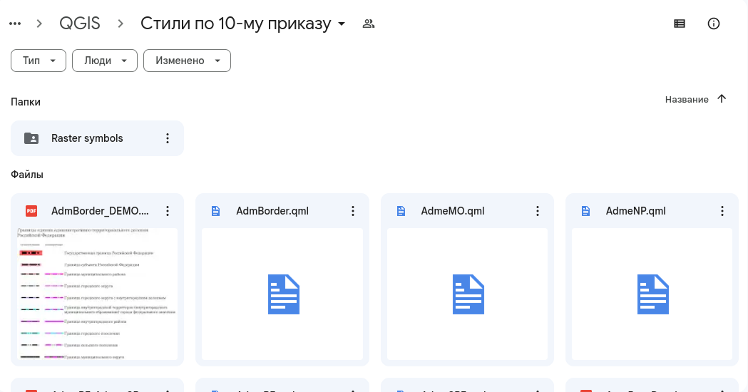

UPD 08.07.2023: Для более удобной навигации по иерархии стилей, более удобного отслеживания обновления списка доступных для загрузки файлов стилей и некоторой структуризации большого списка классов объектов, описываемых в 10-м приказе, смастерил небольшую web-страницу в бесплатном конструкторе сайтов: https://sites.google.com/view/terplan-symbology
На странице также есть прямые ссылки для скачивания qml-файлов, для каждого доступного стиля есть отдельная кнопка для предпросмотра. С web-страницы скачиваются те же файлы, что размещены в рабочем каталоге, ссылку на который я разместил выше.
Каждый сможет выбрать, откуда удобнее загружать файлы стилей.

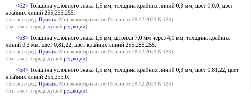

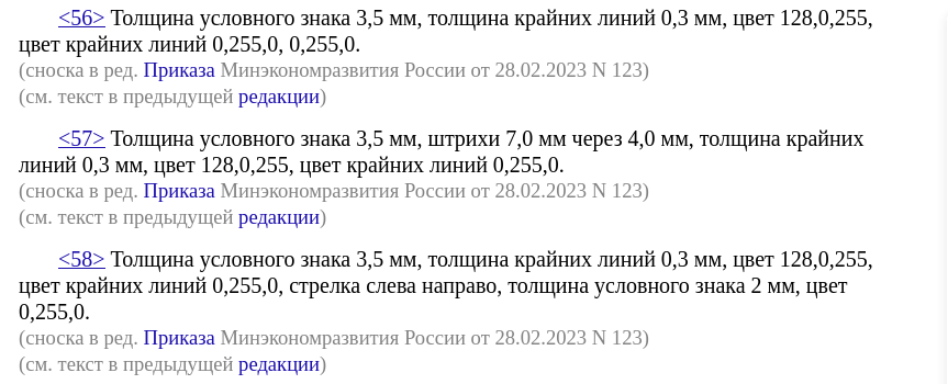

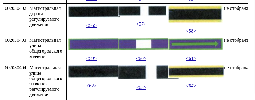

В ходе реализации стилей слоев столкнулся с проблемой серьезного несоответствия текстового описания стилей для отображения объектов транспортной инфраструктуры (улично-дорожная сеть городского населенного пункта) их графическому представлению в действующей редакции 10-го приказа.
Косяки, конечно, замечал и ранее (во многих местах то, что написано текстом, не совпадает в той или иной степени с тем, как это изображено на картинках), но в данном случае все очень плохо, на мой взгляд. Дабы не заниматься "додумыванием", направил обращение в Минэкономразвития России для получения разъяснений. Надеюсь, смогу получить от них внятный ответ.
Как пример, несколько скриншотов, сделанных из "Консультанта". Прошу обратить внимание на объекты с кодами 602030402, 602030404 и соответствующее текстовое описанием к ним.

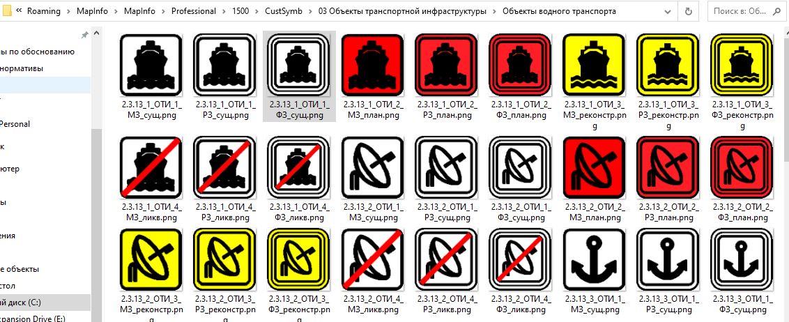

Ivan1993, вами была проделана огромная работа, спасибо вам за это. Подскажите как можно конвертировать ваши условники в *.png, чтобы было можно использовать их в MapInfo? Сейчас в MapInfo условники у меня хранятся в таком виде.
- Снимок.JPG (150.82 КБ) 29402 просмотра

Gepdesisit2023, технически я могу перевести значки в формат PNG, это дело несложное: благо условники я делаю в формате масштабируемой векторной графики и могу экспортировать их в растровое изображение любого разрешения.Gepdesisit2023 писал(а): ↑01 авг 2023, 15:15Подскажите как можно конвертировать ваши условники в *.png, чтобы было можно использовать их в MapInfo?
Правда, я никогда не работал с MapInfo и не знаю параметров используемых данной ГИС значков. Если Вы сможете подсказать параметры значков, остальное - дело техники. Меня в данном случае интересует следующее:
- размер растрового значка в пикселях (в том числе для объектов разного значения - местного, регионального, федерального);
- разрешение картинки (dpi, или количество точек на дюйм).
Судя по приведенному Вами скриншоту, для каждого значка сразу приводятся варианты, используемые для объектов местного, регионального, федерального значения. Я, правда, слабо представляю, например, детский сад федерального значения. Хотя я могу и ошибаться.
Также я обратил внимание на название файлов: они формируются определённым образом. Насколько это принципиально важно для MapInfo? Или можно задать любое имя, а в самой системе просто указать ссылку на нужный файл?

- Растровый значек для объектов местного значения 104 на 104 пикселя, 96 пикселей/дюйм
- Растровый значек для объектов регионального значения 118 на 118 пикселя, 96 пикселей/дюйм
- Растровый значек для объектов федерального значения 136 на 136 пикселя, 96 пикселей/дюйм.
Заранее спасибо, мне только значки нужны которые добавились в последнем приказе, назвать можно как угодно я добавлю уже к существующим у меня.

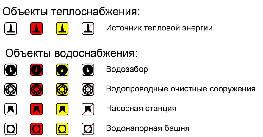

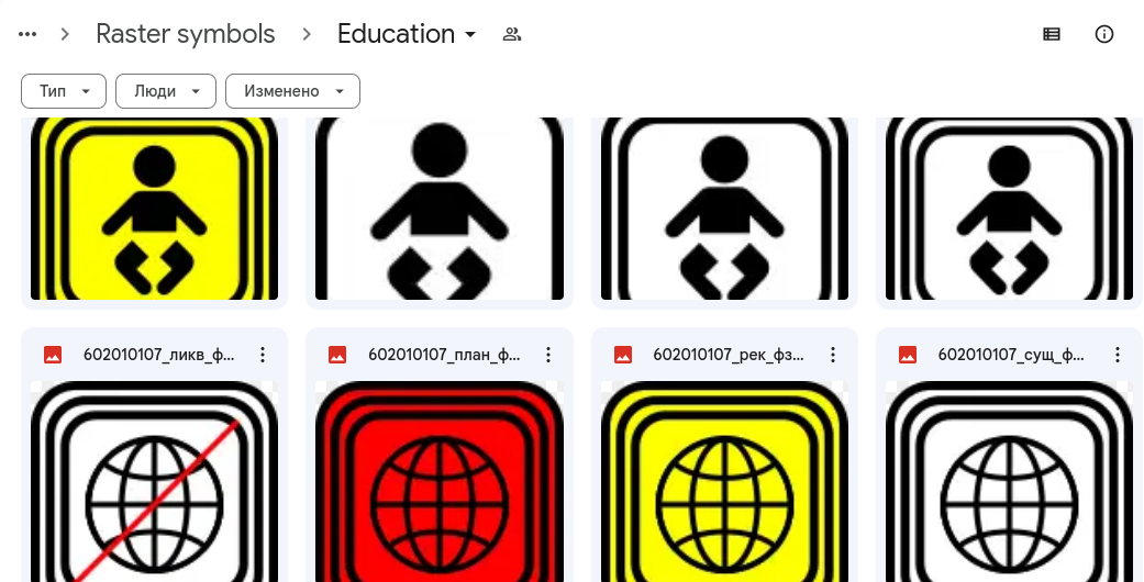

Создал в рабочем каталоге дополнительную папку (Raster symbols), в которую начинаю загружать растровые значки. Ссылка на данную папку: https://drive.google.com/drive/folders/ ... kHWiqxWZMp
Также в папку с растровыми значками можно попасть из основного каталога, ссылку на который я оставлял в посте от 02.07.2023.
По мере возможностей буду наполнять ее параллельно с реализацией стилей.
Чтобы не создавать большую свалку в этой папке, значки буду распределять по директориям, названия которых будут соответствовать кодовым названиям слоев из приказа.
Названия файлов значков формирую следующим образом: <код объекта по приказу>_<статус объекта>_<значение объекта>

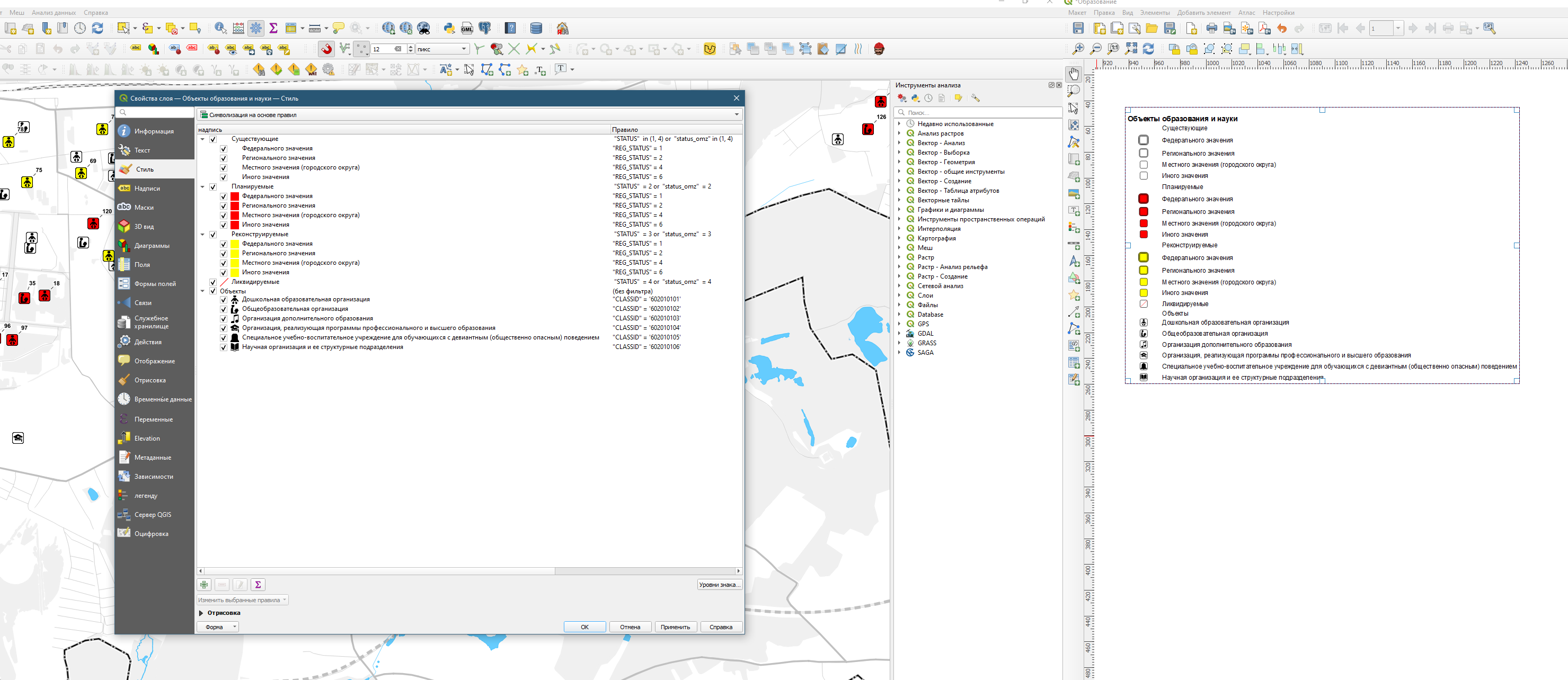

Так же предлагаю подумать как из перечня объектов будут формироваться условные обозначения, у нас реализовано на представленной картинке:
qml-Education.rar- (9.53 КБ) 719 скачиваний
- 2023-08-10_12-20-16.png (377.28 КБ) 28794 просмотра

zingeroud, идея хорошая. Честно, не знал, что в QGIS можно задавать правила таким образом, но концепция мне понятна. Это в значительной степени сократит количество правил в описании стиля при настройке отображения объектов разного значения. Надеюсь, при большом количестве объектов в проекте карта будет рендериться с приемлемой скоростью.
По поводу шрифтов у меня уже была идея: после реализации всех значков сделать специальный шрифт, благо глифы можно формировать из SVG-графики (подобный опыт уже имею). В QGIS также можно использовать шрифтовые маркеры. Предполагаю, что в других ГИС это тоже доступно.

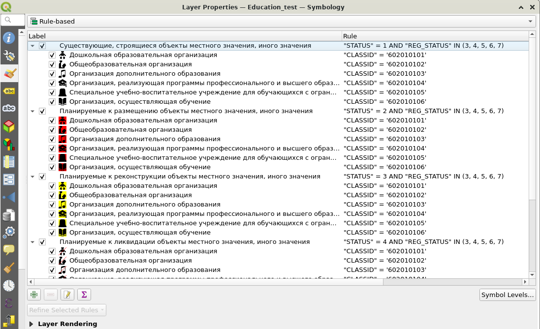

Проанализировав метод генерации значков для объектов разного значения и статуса, предложенный пользователем zingeroud, пришел к следующим выводам:
1) данный метод имеет определенный плюс при настройке правил отображения значков; за счет вложенности и комбинирования правил значительно сокращается количество позиций, что также сокращает размер выходного QML-файла;
2) однако при отображении легенды в компоновщике в QGIS возникает проблема объединения значков, отображаемых в легенде карты на разном уровне, то есть когда сам значок и основа (скругленный квадрат) выводятся по отдельности (как это видно в примере у пользователя zingeroud);
3) предложенный метод имеет право на существование, однако в документах терпланирования, например, наших муниципальных образований значки в легенде отображены иначе, а именно - значки и основа объединены в единый знак, как показано на картинке ниже (это скриншот из реального генерального плана поселения):
В итоге я решил пойти следующим путем: используя возможность комбинировать правила отображения в QGIS, разделить все значки на несколько групп по признакам "статус объекта" и "значение объекта". Минус такого подхода заключается в том, что общее количество правил увеличивается до нескольких десятков, поскольку для каждого CLASSID нужно формировать свой значок со своими параметрами да еще и для разных значений и статусов, ну и конечно возрастает объем выходного файла. Однако это решает проблему отображения легенды в компоновщике:
А чтобы потом вручную не удалять из легенды ненужные позиции в условиях реального проекта, можно воспользоваться встроенной в компоновщик QGIS функцией отображения в легенде только тех объектов, которые непосредственно нанесены на связанную карту (в англоязычной версии этот параметр называется так: "Only show items inside linked map").
