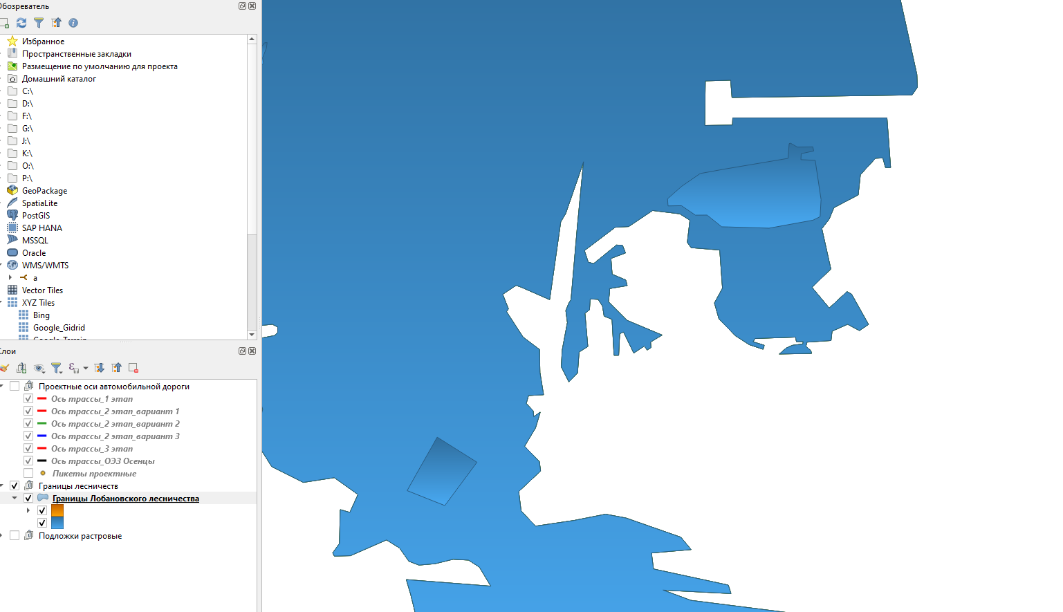

Сообщение AlexTim » 10 май 2023, 15:24
QGIS 3.28 - миф отображается корректно.Изображение
