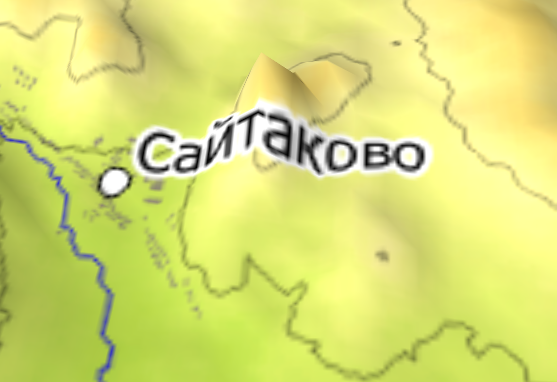

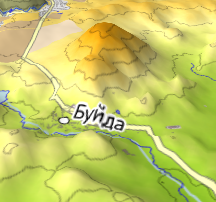

Подскажите, пожалуйста, возможно ли исправить отображение надписей в 3д карте (плагин Qgis2threejs), чтобы они были более читаемы?

Сообщения: 4187
Re: Искажение подписей в 3d
Сообщение gamm » 05 апр 2023, 09:55
надписи следуют рельефу. Поищите, может есть возможность создать транспорант на палке, типа дорожных указателей.

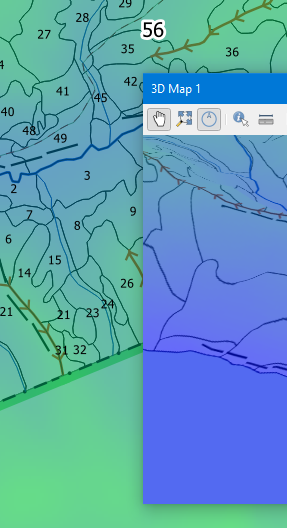

Помогите победить непонятку - есть слои кварталов и выделов, рельеф srtm скачал, визуализирую в 3D map.
Все нормально, но нумерацию (подписи) кварталов и выделов не вижу в 3D map.
Что сделать чтобы появились номера кварталов\выделов?

AlexRomantsov
Сообщения: 449
Репутация: 168
Ваше звание: хм, сам не знал
Откуда: Томск
Сообщение AlexRomantsov » 29 дек 2023, 09:41
Не придумал ничего лучше, чем следующий костыль: растеризовать карту (только подписи), добавить как растровый слой
Сообщение DBer » 29 дек 2023, 09:52
Костыль авось пригодится - приберегу в мемориз :?
Получилось сделать - 3D Конфигурация -> в доп.настройки -> Показать подписи = Checked.
Слой srtm - скрыть\показать.
Появилось...
Спасибо за оперативность, AlexRomantsov!
Сообщение AlexRomantsov » 29 дек 2023, 10:05
DBer писал(а):
29 дек 2023, 09:52
у меня почему то это не срабатывало, поэтому растр порекомендовал
Сообщение DBer » 29 дек 2023, 10:56
у меня обязательно надо слой скрыть\показать.
д.сад, конечно, но такова селяви...
Сообщения: 4187
Сообщение gamm » 29 дек 2023, 11:29
попробуйте вынести надписи в отдельный слой, как текстовые объекты. Не исключено, что 3D просто игнорирует надписи векторных объектов. Для начала создайте одну надпись, и попробуйте.
