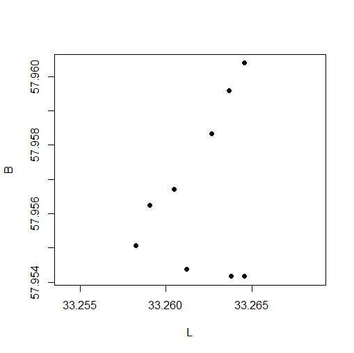

какой формат, какой конвертер, там простой текст, 10 точек с долготой и широтой, и комментарии
это, похоже, поворотные точки контура картинки. Руками снимаете координаты в пикселях, и пишите файл привязки, как и было сказано. Или придется писать программу, которая эти точки на картинке будет искать. Но быстрее руками
P.S. И еще, это никакой не файл привязки, там нет ни пиксельных координат, ни коэффициентов для перевода пикселей в СК. Да и сами координаты там не в проекции, а в градусах.

В Qgis нормально открывается задаете в свойствах проекцию мск и встает куда нужно https://ibb.co/58gXz2yZaharovMaxim писал(а): ↑04 апр 2023, 21:06Да не прикрепить снимок, большой слишком.
https://disk.yandex.ru/i/7yBqpotTC59KCA
Понятно что привязать можно и самому, просто интересно, не ужели это правда экзотический формат, хоть самому конвертер пиши....
Потом просто экспортируете и растр уже будет открываться с заданной проекцией https://disk.yandex.ru/i/wjH3tc6WaPWABA

точно, там GeoTIFF, только проекция не указана
Экие затейники наши картографы. А в xml лежит просто граница обрезки.
