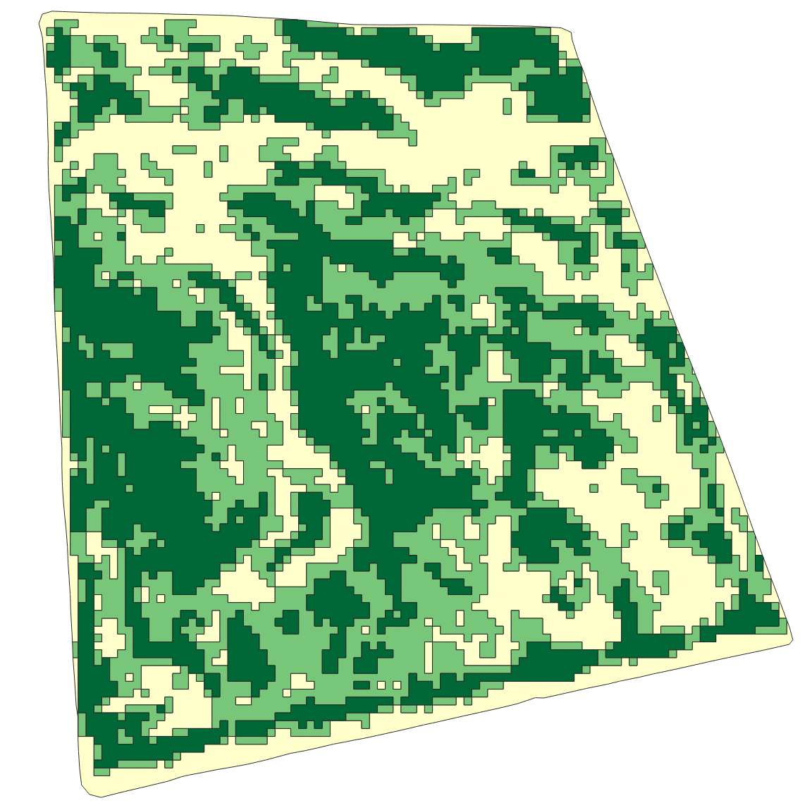

Добрый день, подскажите, пожалуйста, как можно генерализировать векторный слой, так чтобы не было отдельных малых полигонов, а были единые крупные кластеры. Можно ли это сделать программно в QGIS? (инструменты "удалить отверстия" и "отставить наибольшие части" не дали желаемых результатов)

Это явно было растром - вот на уровне растра лучше и заниматься генерализацией, до перевода в вектор. Попробуйте инструмент r.neighbors[1] в режиме mode. Инструменты GRASS можно запускать из QGIS.
[1] https://grass.osgeo.org/grass82/manuals ... hbors.html

1. к файлу shp нужно довесить еще несколько: dbf, shx
2. Попробуйте Анализ - упростить. Иногда не плохой результат для таких.
3. Возможно сработает буферизация
4. Сглаживание
5. Комбинация методов
