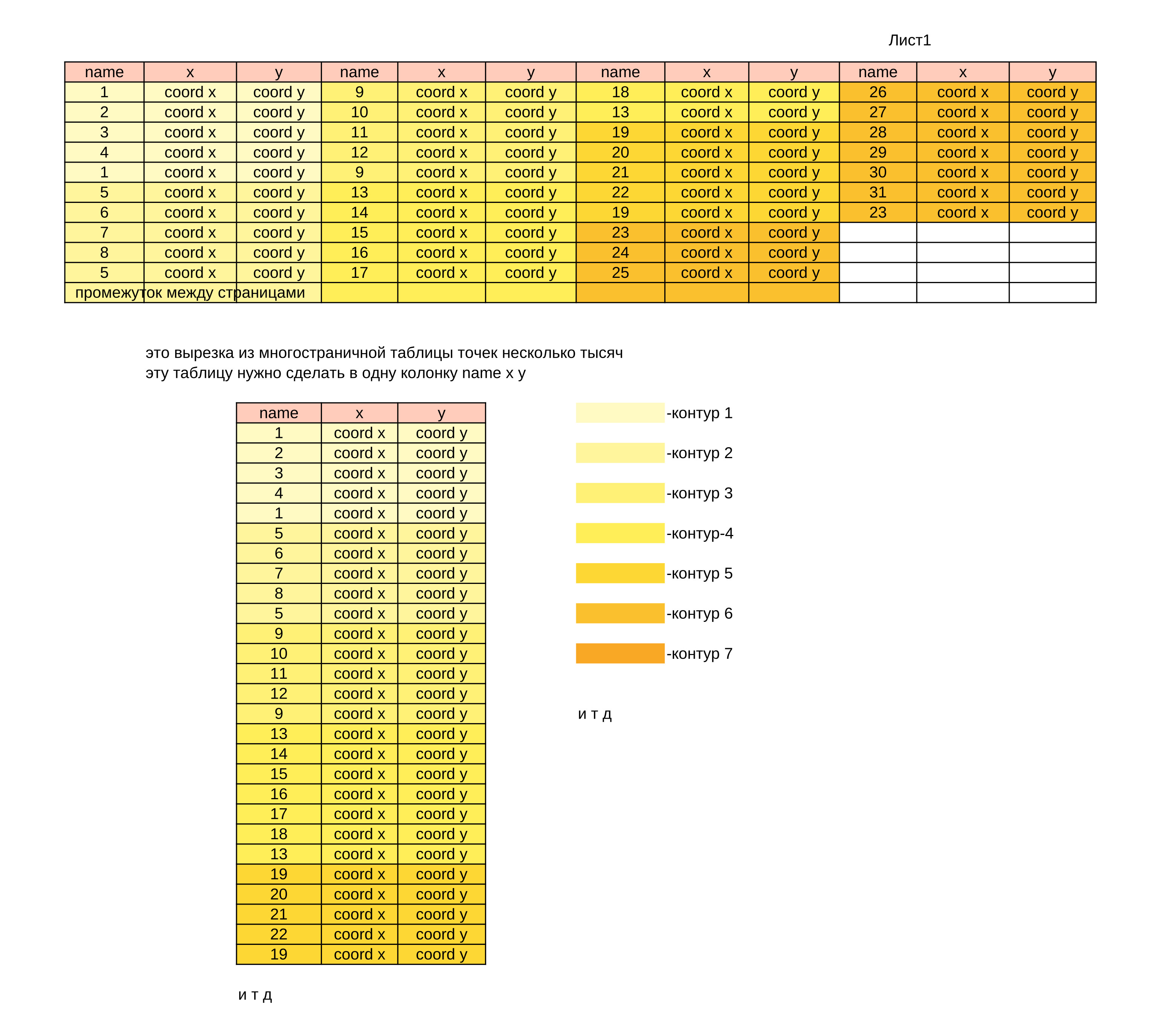

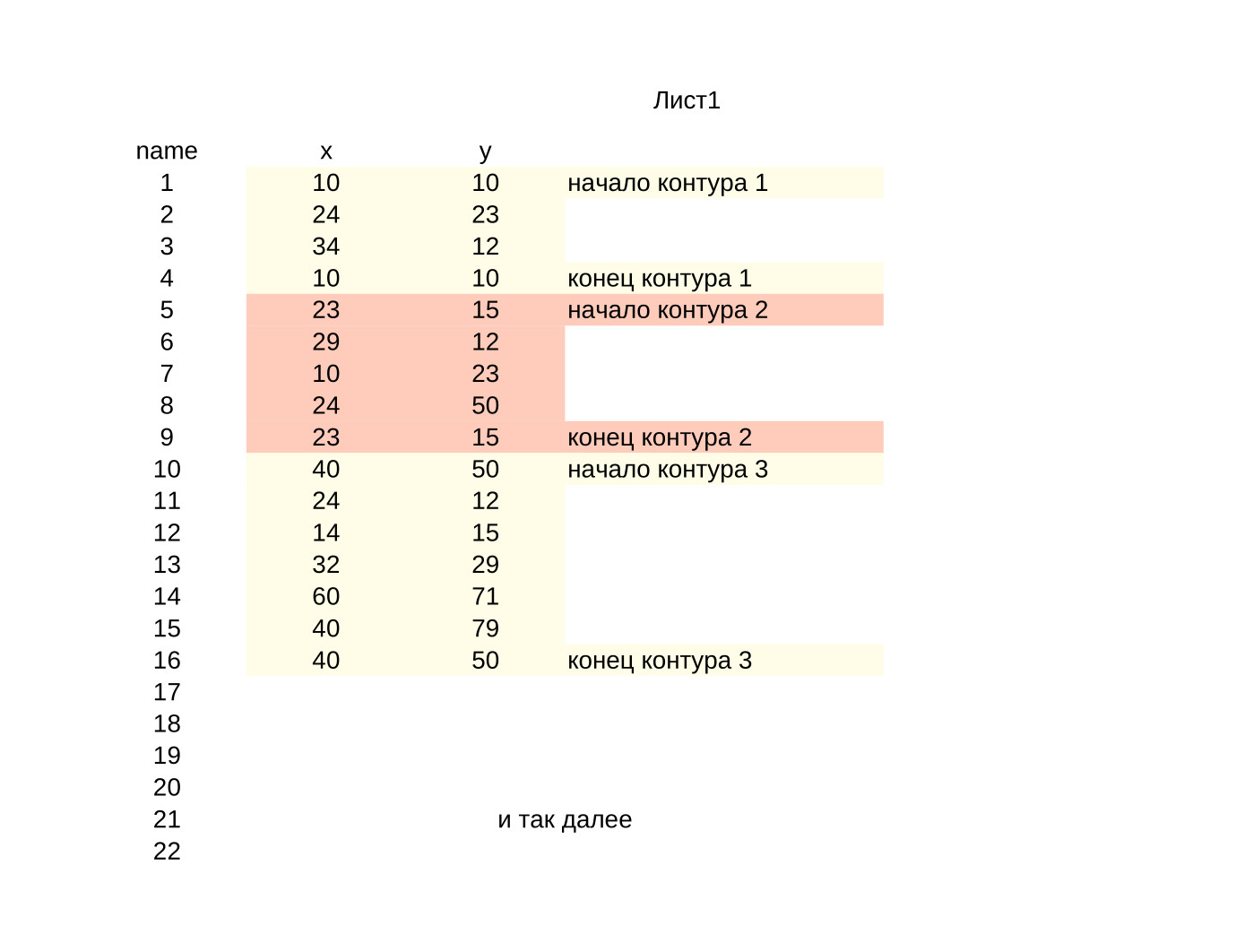

здравствуйте.
есть длинный непрерывный список пар координат замкнутых контуров (примерно как на вложении)
нужно выделить каждый замкнутый контур по одинаковым координатам начальной и конечной точки.

Но если нужно преобразовать таблицу координат ( многостраничную таблицу) из 4х колонок сделать одну либо не таблицу экселя ,а файл такой же но csv

Или что-ли двигаться по строкам до конца страницы потом перескакивать опять в начало таблицы но во вторую колонку с парой координат и опять до конца страницы.
Если так то это тоже самое что пальцем по таблице водить но только со скоростью компьютера?

Необязательно эксель. Например питон. Но не не так что взять первую строку выбрать данные затем вторую третью и т д. Так то сделать можно но может быть есть другой подход. Какой то тривиальный алгоритм для таких случаев.
А первоначальный файл вообще в pdf и им по лицу его создателям не по возишь ибо ведомство какое-то

4 куска проще скопировать руками на новую страницу, чем парсер городить.
