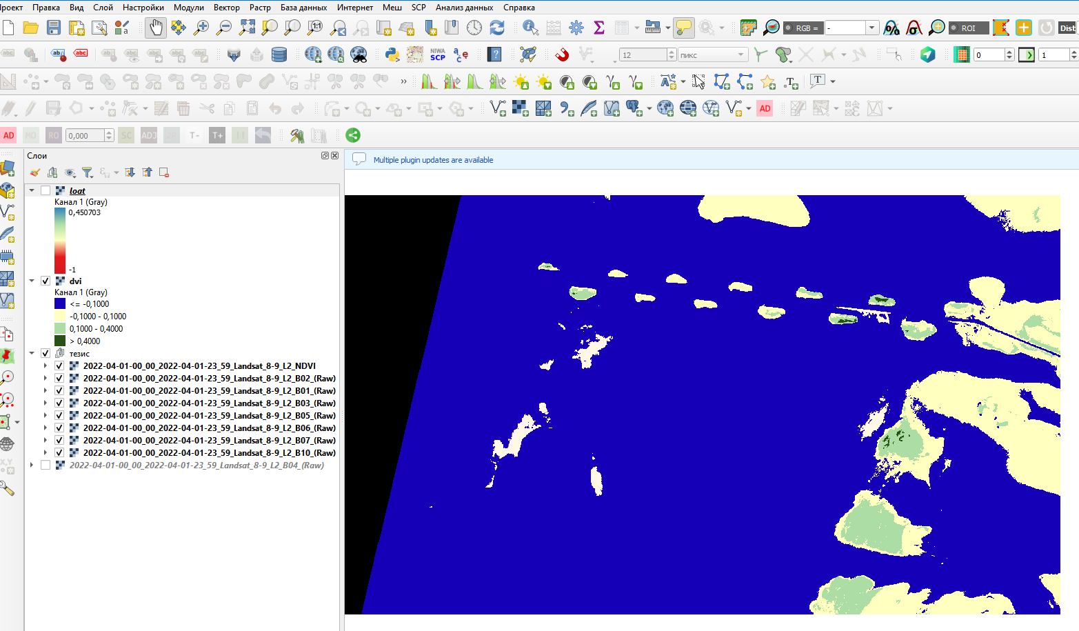

Здравствуйте! На фотографий изображен космоснимок берега у водоема уже рассчитанный через NDVI и классифицирован, где отрицательные значения NDVI -1 соответствуют воде, а цвет обозначили синим цветом. Значения равные нулю от -0,1 до 0,1 соответствуют участкам песка и мели, где эти значения мы приравняли желтому цвету. Небольшие положительные значения представляют растительность приблизительно от 0,2 до 0,4 обозначили в светло-зеленом цвете, а в то время высокие показатели растительности равные к 1 их отобразили темно-зеленым цветом. Подскажите пожалуйста, как можно будет рассчитать какую площадь из выбранного участка занимает каждый показатель NDVI, сколько км² относится к воде, мели и песку, и ярко выраженной растительности. Не используя "Линейку"

Анализ растров---Отчёт об уникальных значениях растрового слоя

перевести растр в векторный шейп, в атрибутах посчитать площади
