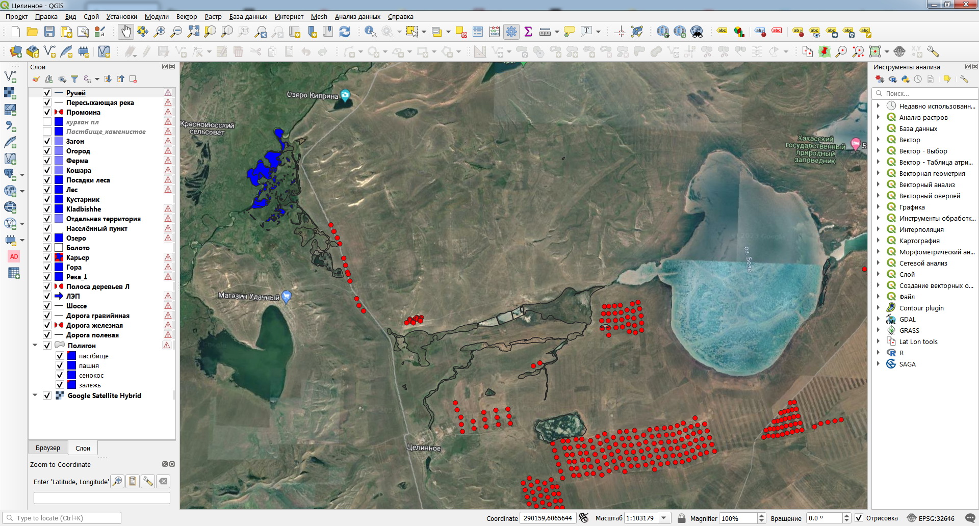

Здравствуйте! Перестали открываться шейпы. Думаю потому что исчезли фалы shx. Возможно ли реанимировать шейпы?

напротив почти всех слоев стоит восклицательный знак. В итоге на карте отображаются только слои на против которых нет восклицательных знаков. Вопрос как раз в том, что у тех слоев, которые отображаются есть файлы shx, а те которые не отображаются (со знаками !) файлы shx пропали.

angelnarina писал(а):
12 мар 2023, 10:16
файлы shx пропали.
они не пропали, вы их похоже не скопировали - видимо, копировали *.shp средствами уиндовс, в то время как во всем остальном мире нужно копировать все файлы, относящиеся к векторному слою (*.shp, *.dat, *.prj, *.shx и иногда есть еще *.cpg, *.sbn, *.shp.xml) :mrgreen:

1) что такое "после сохранения" - что делали со слоями. А до "сохранения" они нормально открывались?
2) у вас там даты файлов от 2017 года, в том числе тех, у кого нет *.shx
3) у некоторых слоев у части файлов даты старые, у части файолов новые, так при сохранении не бывает, там все пишется.
похоже, кто-то что-то таки копировал ...
