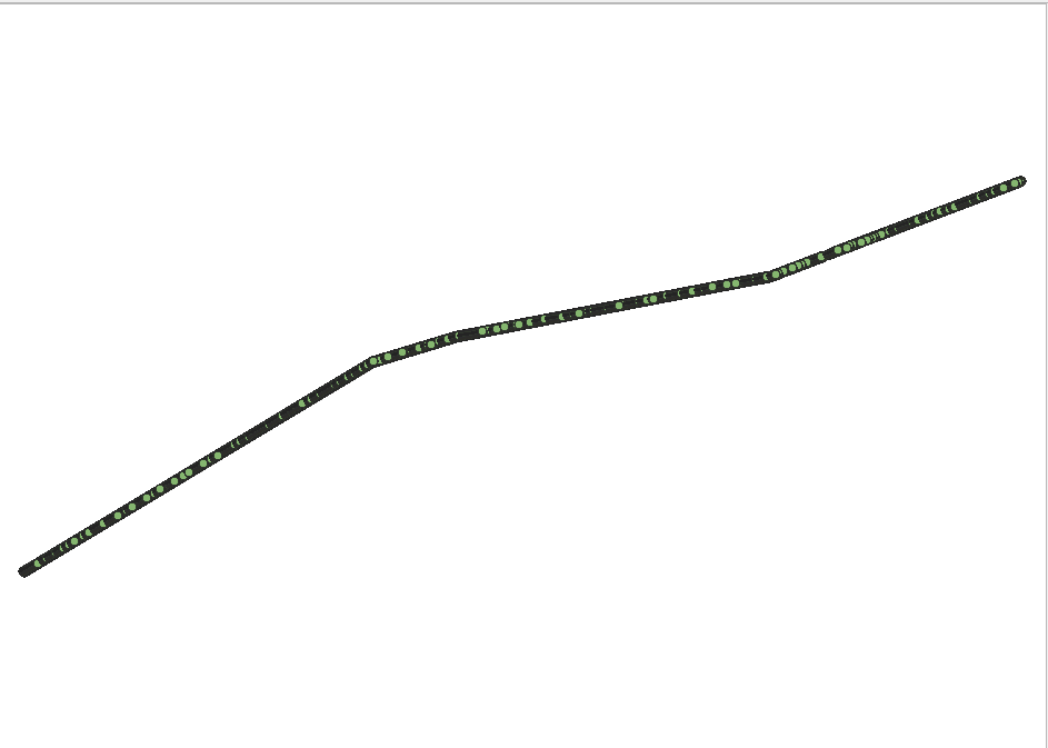

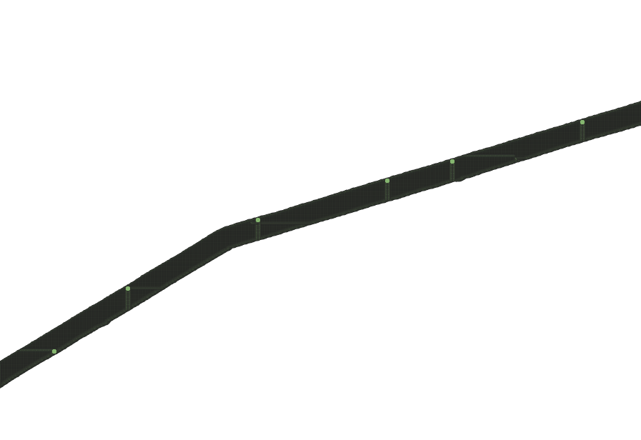

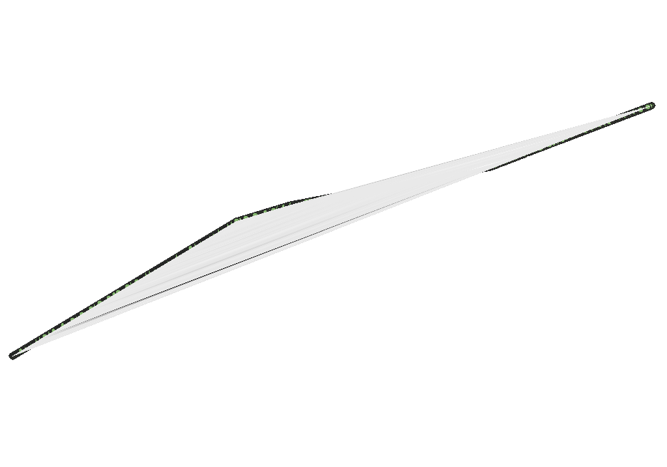

Добрый день коллеги! При попытки построить горизонтали из файла координат XYZ вдоль линии профиля трассы c поворотами более 70° Quantum не может рассчитать границы самой трассы делая ошибочную триангуляцию углов поворота - что в дальнейшем приводит к невозможности расчёта горизонталей, как указано в примере:https://www.youtube.com/watch?v=-qBc41MxloQ . Каким образом научить Quntum строить горизонтали только в границах точек XYZ - ячейкой 50x50м из массива 100000 точек.

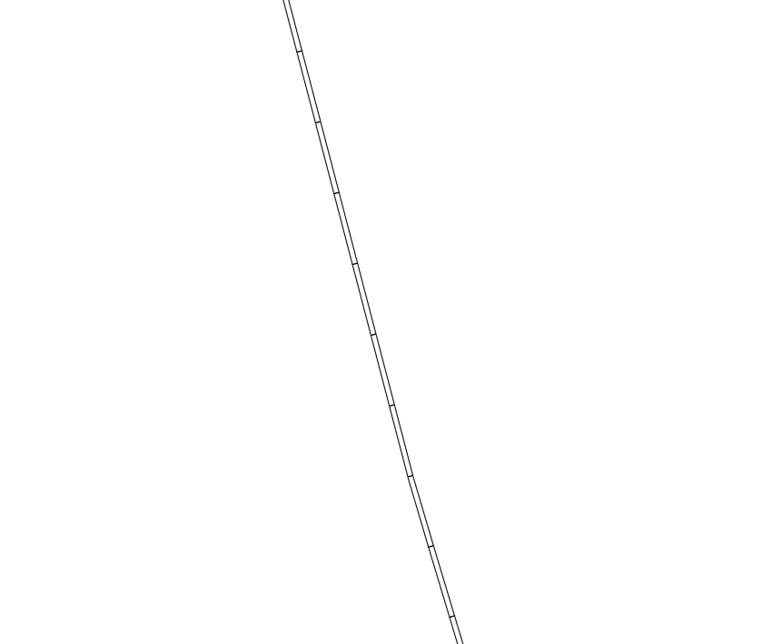

Каким образом? У меня есть только границы планшетов в формате DXF :
