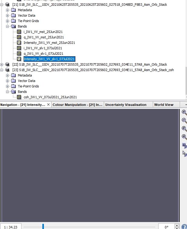

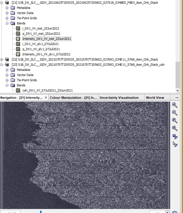

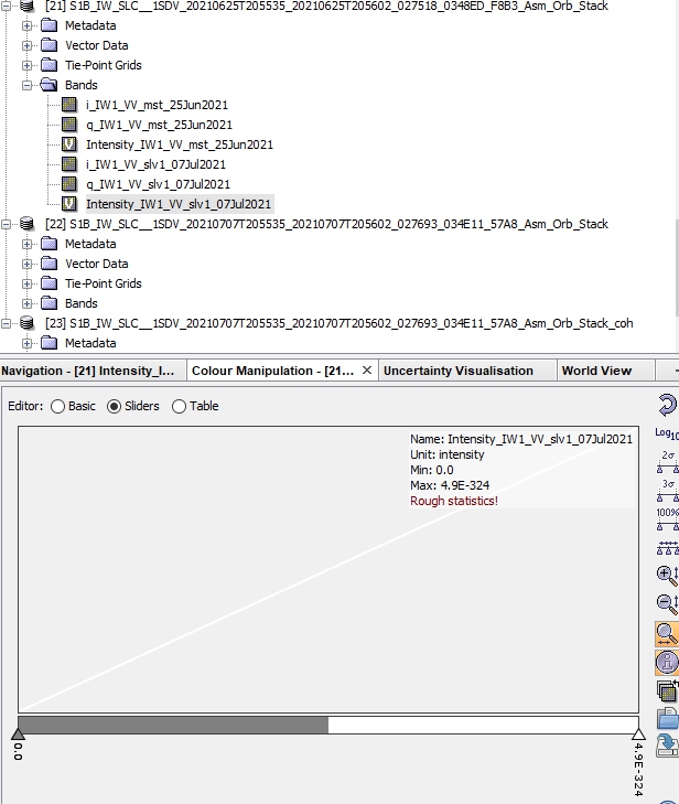

Добрый день.
Скачал два архивных снимка Сентинель-1 за 2021 год.
Хочу создать RGB-композит по инструкции:
https://dev.asf.alaska.edu/how-to/data- ... el-1-data/
Дошел до корегистрации двух снимков, в результате получаю: слой Intensity у "мастера" - есть, а слой Intensity у "слейва" - нулевой. Из-за этого и когерентность не считается.
Что я делаю не так?
Что я делаю не так?
