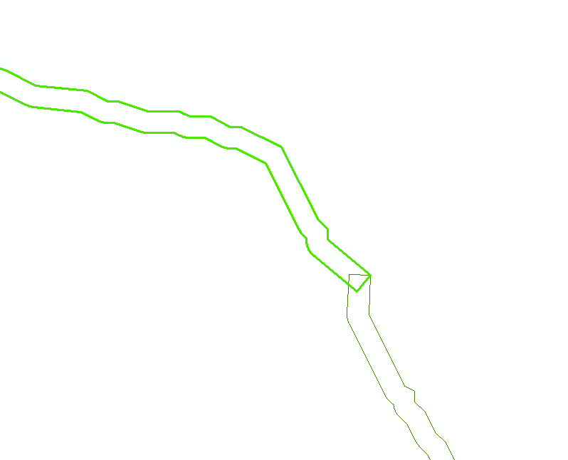

Приветствую Вас! У меня следующая задача, есть слой содержащий изолинии с 0 отметкой уровня моря. Мне необходимо создать параллельную ей линиию на некотором небольшом расстоянии от нее. Я попробовал использовать инструмент буфер в ArcGIS и Global Mapper, а потом получившийся полигон преобразовал в линейный объект, но получились закольцованные линии(см. скрин) и так как объем данных у меня очень большой, то разрывать каждую линию и удалять лишнее мне будет крайне неудобно. Если в данных ГИС-софтах такой функционал который сможет просто построить параллельную линию для всех линейых объектов? Или каким способом даную задачу можно решить?

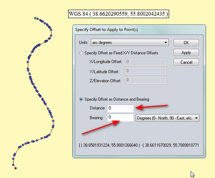

А в чем затык? Выделете нужную Вам линию и экспортируете ее в отдельный файл. После экспорта, не снимая выделения делаете исходной линии вот так:
А потом открываете экспортированный файл. Все.
Сообщения: 1231
Репутация: -161075144
Откуда: г. Жуковский МО
Re: Как создать параллельную линию для линейных объектов?
Сообщение tikhpetr » 01 фев 2023, 21:20
Это делается из меню: Move/Reshape Feature - Shift(OFFset) Line Feature.

Да, действительно, SHIFT не подходит для моей задачи, а функция буфера строит не 2 линии, а полигон, подскаажите способ как сей полигон преобразовать в 2 отдельных линии?
