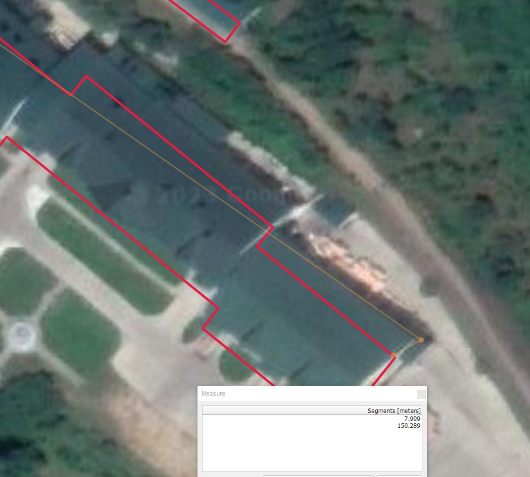

Я работаю в QGIS 3.24.3-Tisler.
Задал проекцию в формате proj4:
+proj=tmerc +lat_0=0 +lon_0=46.98333333333 +k=1 +x_0=4300000 +y_0=-11057.628 +ellps=krass +towgs84=23.57,-140.95,-79.8,0,0.35,0.79,-0.22 +units=m +no_defs
Параметры брал отсюда:
https://mapbasic.ru/dagestan
Наложил контруры местной топосъёмки и вижу что промахиваюсь на запад и чуть чуть на юг относительно Гугл и OSM метров на 7 (приложил скриншот).
Если у кого есть точные параметры СК - поделитесь пожалуйста. Так же хотелось бы в WKT, но это наверное слишком.

Так и должно быть. Вам еще повезло. А снимки лучше брать ESRI. Параметры здесь: https://mapbasic.ru/msksolutions
