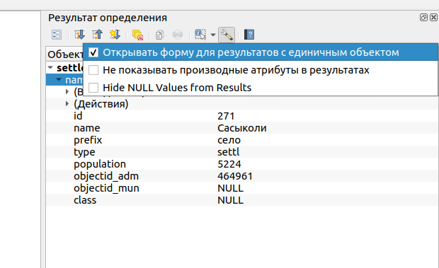

Добрый день! Подскажите пожалуйста, есть ли возможность сделать чтобы окно ввода атрибутов появлялось не только при создании новых обьектов, но и выскакивало при редактировании уже существующих? если да, то как это сделать
