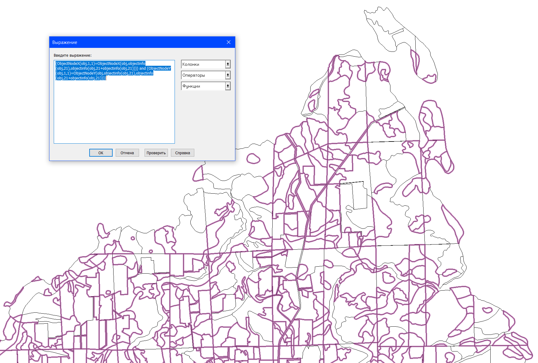

Спасибо. Но пока искал ответ на задачу, нашел решение для MapInfo:
(ObjectNodeX(obj,1,1)=ObjectNodeX(obj,objectinfo(obj,21),objectinfo(obj,21+objectinfo(obj,21)))) and (ObjectNodeY(obj,1,1)=ObjectNodeY(obj,objectinfo(obj,21),objectinfo(obj,21+objectinfo(obj,21))))
Часть задачи решена. Найти замкнутые полилинии и сделать из них полигоны.
Следущая часть, оставшиеся полилинии объединить по геометрии и преобразовать в полилинии.
Исходная задача как понятна уже, из полилиний замкнутых и нет получить полигоны....
Еще раз спасибо, но пока переходить на ArcGIS нет желания....
Может быть , когда-то когда разберусь с лицензиями и архитектурой...

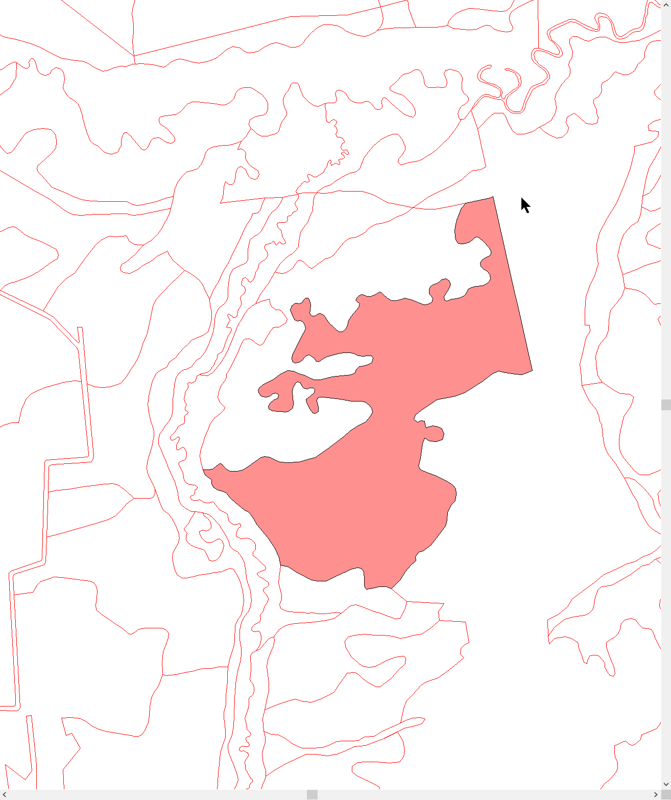

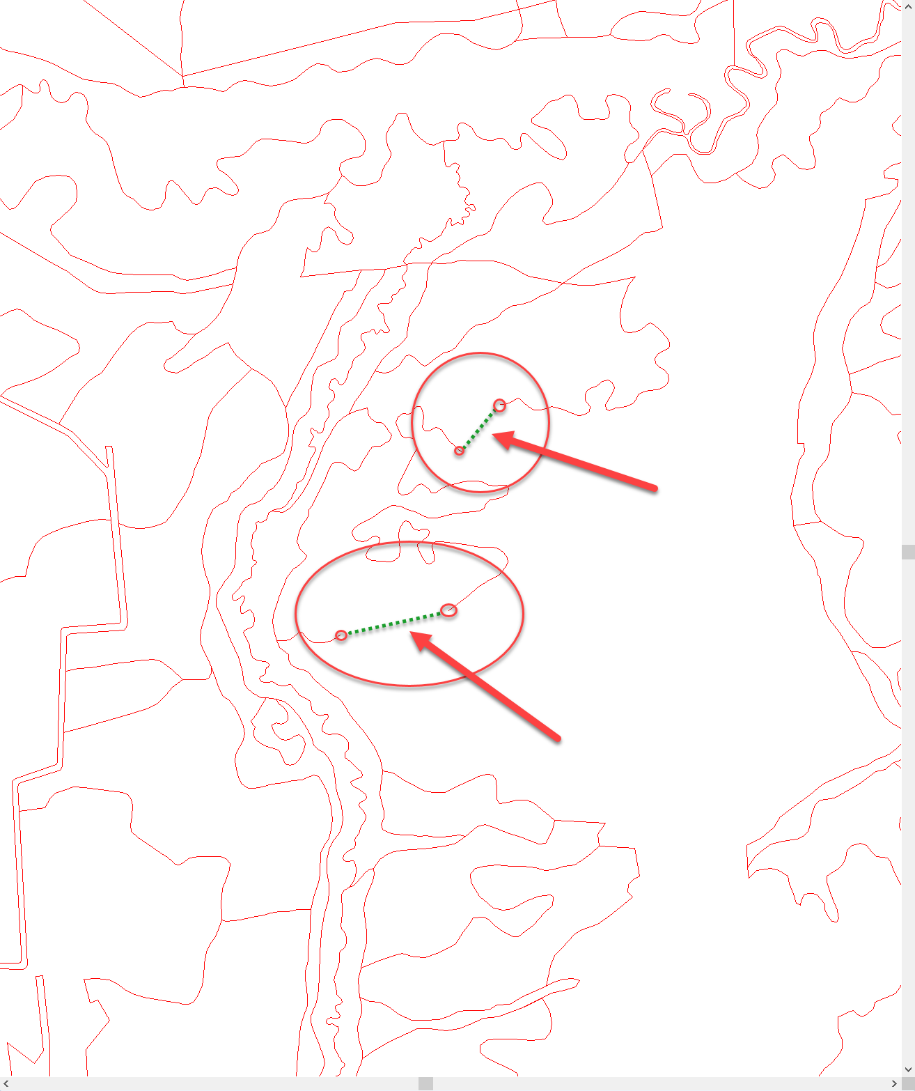

Начал анализировать вторую часть данных и столкнулся с проблемой.... :(
Присутствуют полилинии смежных будущих полигонов.
Затык пока в том , что при выборе сегментов для первого полигона, он забирает Плинию которая является общей для обоих и более полигонов.
Грубо говоря, после создания первого полигона для создания второго остаются пропуски в Плиниях.
gps38region
Сообщения: 24
Зарегистрирован: 23 май 2016, 12:05
Re: Найти замкнутые полилинии и создать из них полигоны
Сообщение gps38region » 14 дек 2022, 08:14
Возможно построить полигон ограниченный Плиниями ? как заливка в растрах. Центроиды имеются.
То есть, ткнуть по пустому месту и получить полигон по ограничениям границ Плиний... :( :oops: :roll: :evil: :twisted: :?: :?: :?:
