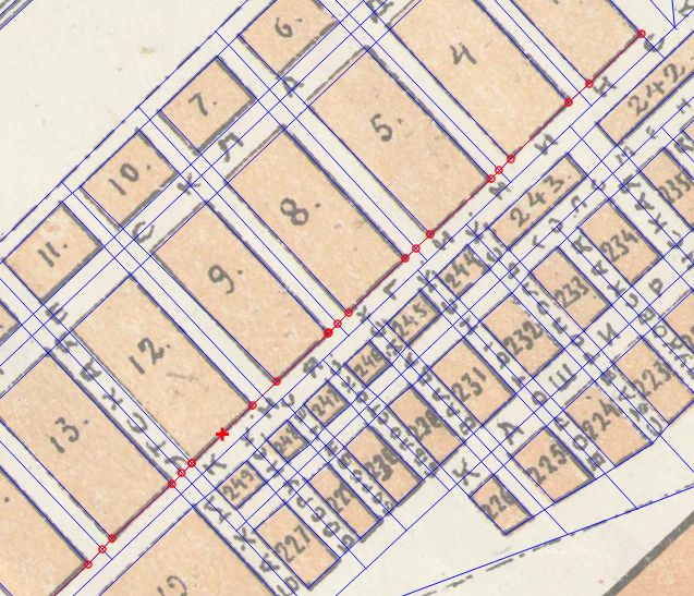

Добрый день.

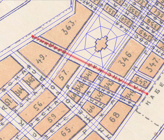

Подскажите, пожалуйста, возможно ли автоматически разбить линии на сегменты (создать точки пересечений)? Или только руками добавлять точки в местах пересечения в режиме редактирования? Возможно есть какой-то плагин, который автоматически это сделает для больших территорий?
Пример полилиний с добавленными вручную точками пересечений
Пример изначальной линии, которой необходимо добавить точки пересечения (не отдельным файлом точек, а внутри редактирования линии)
Заранее благодарю за обратную связь!

При создании исторических планов автор столкнулся со следующими проблемами: 1) в сети нет готовых shape чертежей, привязанных к геолокации местоположения; 2) при вычерчивании планировочной структуры необходимо создать поли линии с точками в местах пересечения отрезков. Для решения второго вопроса возможна автоматизация расстановки точек пересечения (не отдельного слоя с точками, а точек внутри системы полилиний существующего чертежа). Во-первых, изначально необходимо прогнать линии через Fix geometry, а во-вторых, создать пересечения с помощью инструмента split with lines, что значительно упростит а автоматизирует процесс создания карты.
