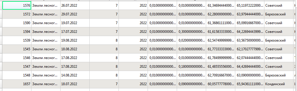

Добрый вечер.добавляю таблицу csv в qgis, пересохраняю в shp и к числовым значениям добавляются нули. как сохранить правильно?

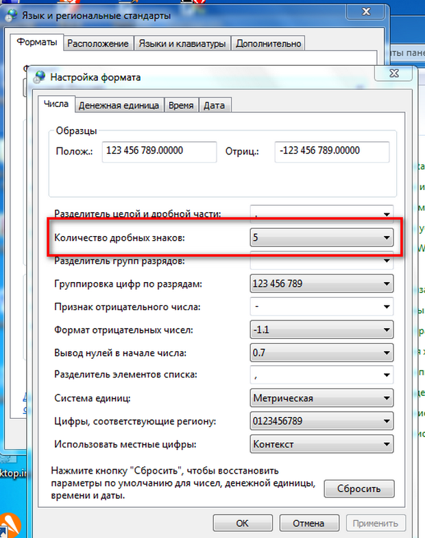

Вы посмотрите для начала на панели управления
А еще, не знаю, как в QGIS, а в Arc-е есть настройка по кол-ву дробных разрядов и дополнению нулями. А они местами схожи.

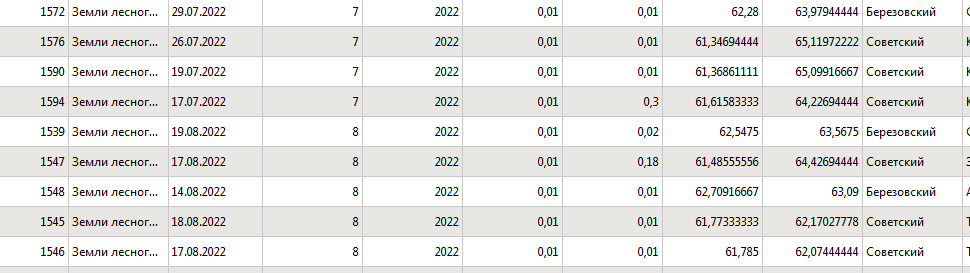

или применить для столбца таблицы round("колонка",0)
