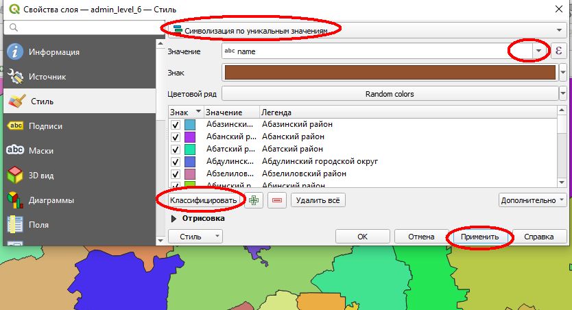

Добрый вечер. Подскажите как округ раскрасить по районам в нужные цвета?

Фломастерами, карандашами... В QGIS? (в предыдущем вопросе в нем вроде тренировались) . Свойства слоя - Стиль. Далее выбираете метод - Символизация по уникальным значениям. В Значении выбираете классифицирующее поле, например "Name". Жмете кнопку Классифицировать. Применить. Ну и индивидуально подстраиваете нужные цвета.

Спасибо :roll:
