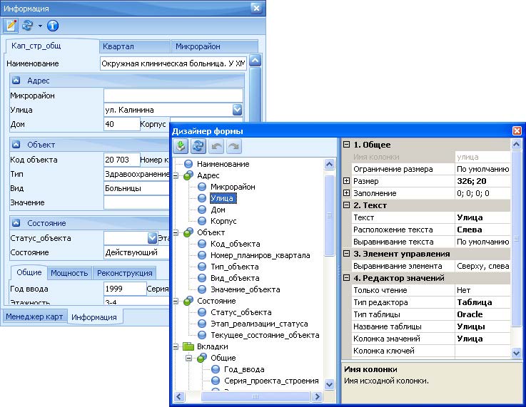

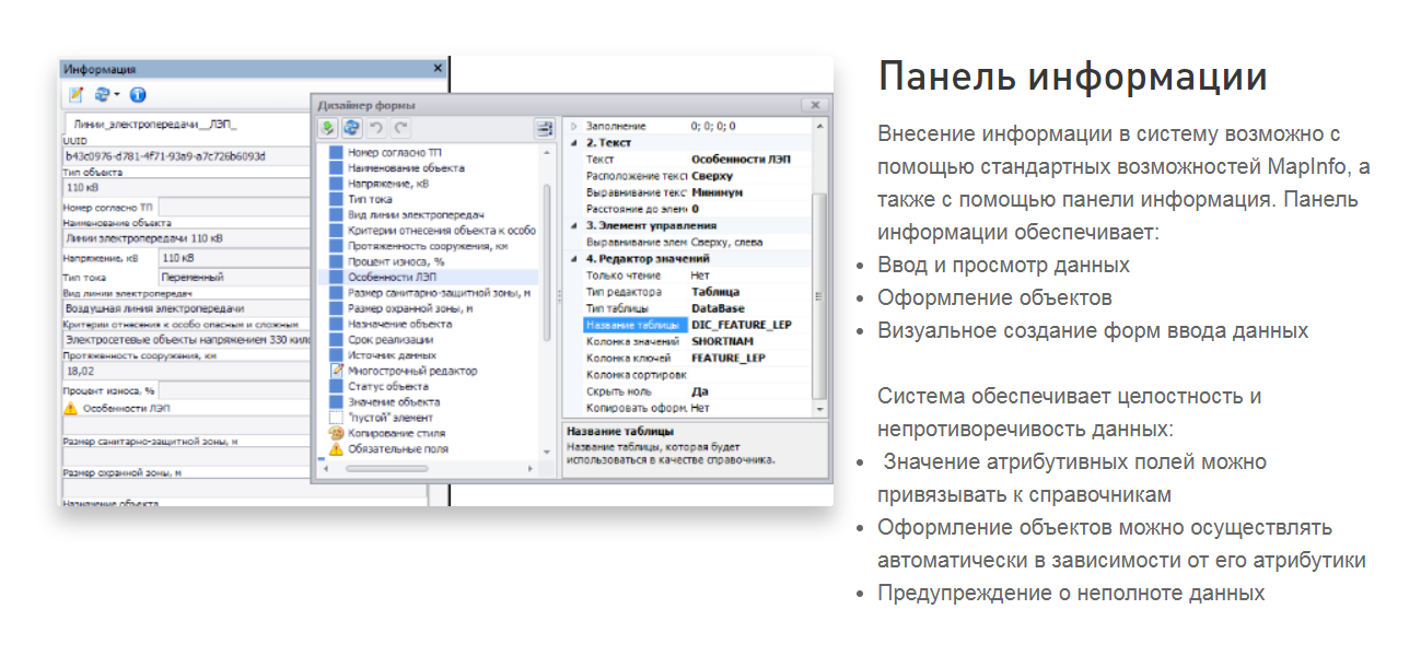

Re: Создание таблицы в MapInfo со списком атрибутов
Предложу способ которым сам пользовался. SmartPanels (панель информации) - программная оболочка, позволяющая расширять возможности MapInfo Professional используя подключаемые функциональные модули (плагины), реализуемые в виде отдельных программ с помощью SmartPanels SDK.
Позволяет заполнять атрибуты из заранее подготовленного справочника. Модуль бесплатный, расположен в составе модуля Терпланирование.
Брать тут: https://mapinfo.ru/product/terplan
