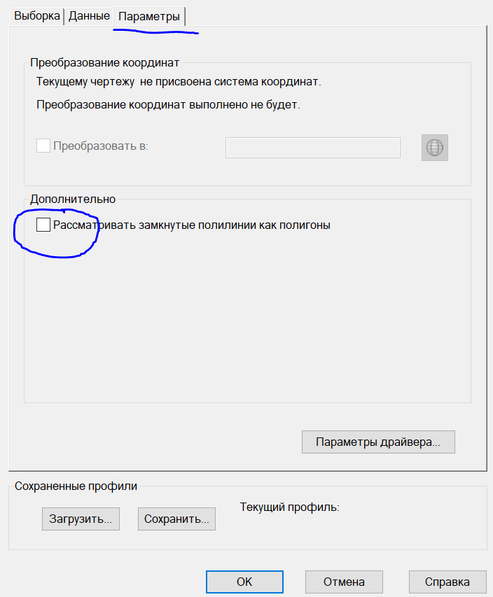

Еще хотелось бы знать можно ли замкнутые элементы преобразовать в полигоны. Допустим имеется дорожная сеть населенного пункта. При экспорте в Arcgis хотелось бы получить готовый полигон, а не просто контур.

Сообщение trir » 08 авг 2022, 14:54
ищи проблемный примитив
пункт
