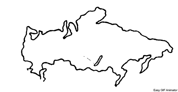

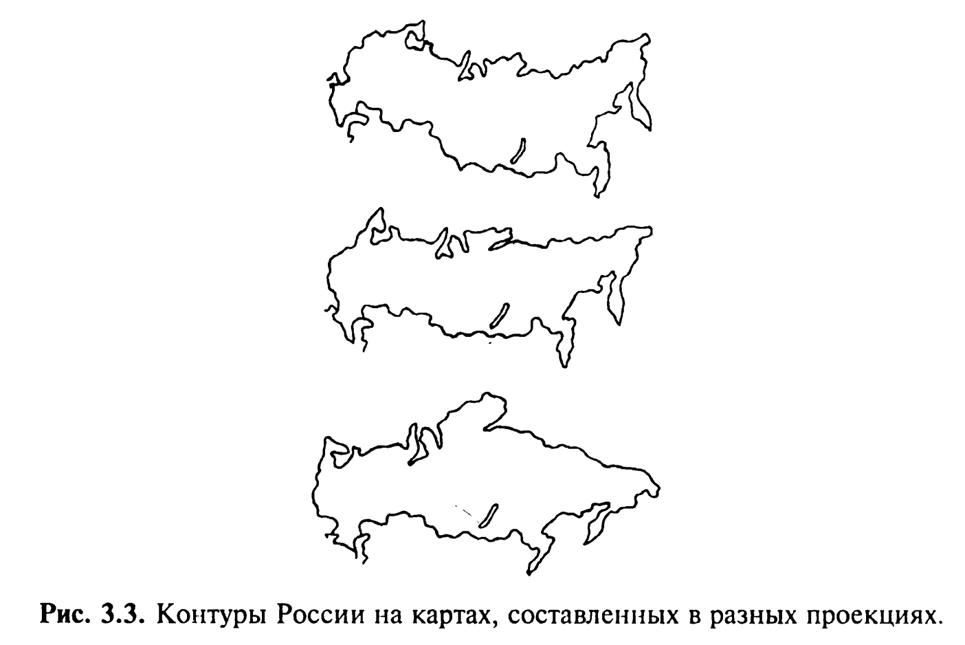

Всем привет.
Помогите определить, какая проекция используется на приложенном изображении контуров России во втором случае? В идеале нужен номер EPSG
Не могу понять, какой это тип проекции.

Re: Определить тип проекции карты России
Славная шутка! Согласен дать номера EPSG, если Вы скажите в какой проекции выполнено изображение на пачке Беломора.
tikhpetr, не, ну нижняя явно отдаёт обычным меркатором, верхняя - что-то коническое, а в центре - фиг знает, что там переходное у них. EPSG подобрать по вкусу, соответственно
Ivor, Ага! А все в целом отдает бредом. Впрочем, мое предложение ТС остается в силе.

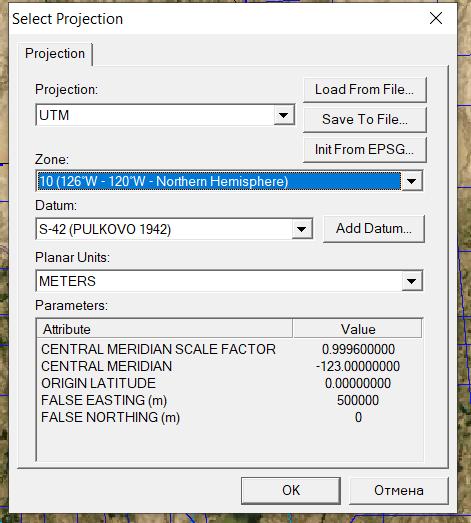

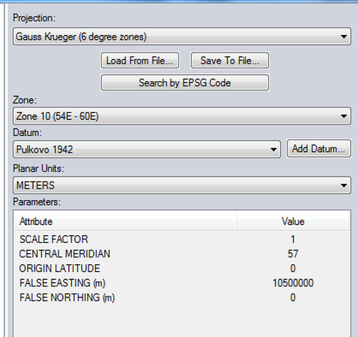

Ivor, Прошу прошения если не в той ветке темы вопрос задаю, но более менее связано мне кажется.
Просьба подсказать...в Petrel есть проект, там "система координат" такая - GK42-10(mentor:GK42-10:Pulkovo 1942 Based Gauss-Kruger Zone 10 in Russia) SIS 501126, оттуда мне выгрузили начальную и конечную точки профиля в формате x, y. Мне нужно понять, что выбрать в другой проге в графе "система координат", чтобы уже запроектировать съемку по профилю.
В Petrel картинка-подложка со спутника имеет EPSG 3857 . Если ввожу у себя в проге этот EPSG, то выбирается проекция Меркатор, Datum Google maps (sphere radius 63781). А что выбрать, чтобы получить GK42-10(mentor:GK42-10:Pulkovo 1942 Based Gauss-Kruger Zone 10 in Russia) SIS 501126? Картинка ниже с выбранными параметрами в моей проге - это не то же самое что мне нужно? Проекция UTM Zone 10 (126 W-120W-Northern Hemisphere), Datum S-42 (Pulkovo 1942)
P.S. не геодезист, поставили задачу спроектировать геоФизическую съемку, сам не напрашивался, более того был против...съемку то я сделал, но вот по системе координат в чем не разбираюсь худо. Всем спасибо за любую инфу.

- Сообщения: 1232
- Репутация: -161075144
- Откуда: г. Жуковский МО
A#1,
1. Совсем не то же самое!
2. В какой проге нужен результат?
tikhpetr, Omni Gedco - там проектировал профили, зону выбрал не правильно, не 10-я? Или вообще все не то?
- Сообщения: 1232

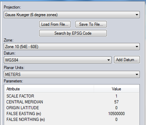

Мой скрин из Global Mapper, но у Вас похожий интерфейс. Должно быть так:

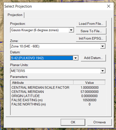

Ой! Ошибочка! Пардон! Вот так:
tikhpetr, Это оно, то что нужно? Вот спасибо, прям респект!!! В google earth выбросил профили с новой выбранной системой, местоположение теперь верное, ранее бросал то в китай, то в тихий океан
- forum.png (66.33 КБ) 16642 просмотра

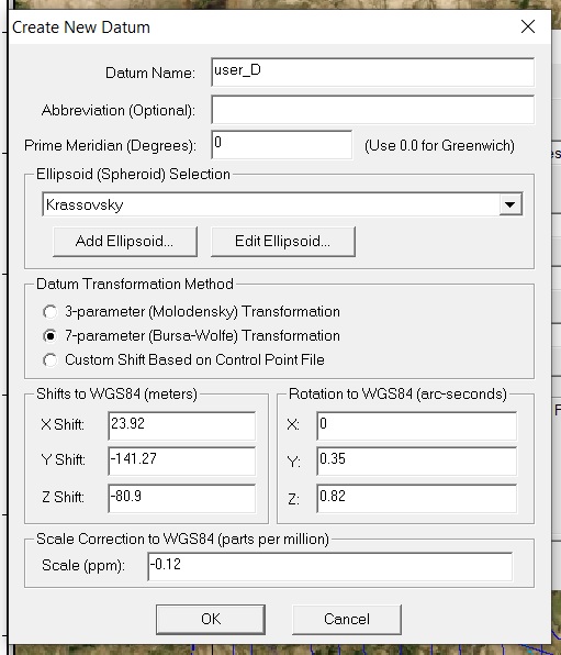

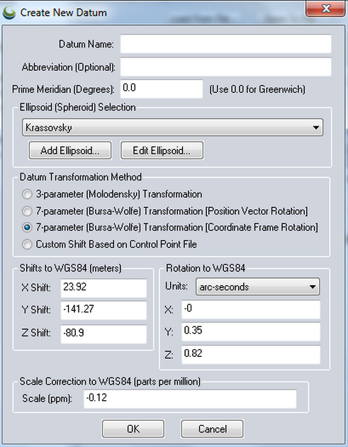

Ваш встроенный датум скорее всего кривой. Поэтому создайте пользовательский, как на моем крайнем скрине 3.png.
Только не забудьте его как-нибудь обозвать. У меня на скрине он безназванный.
Знать бы только, что там указать. Точно как у Вас скопирую если, будет лучше родного?
- forum.png (44.57 КБ) 16563 просмотра
- Сообщения: 1232
Вариантов СК-42(параметров перехода к WGS-84) как блох у барбоски! Я обычно использую эти. Только начальный меридиан надо указывать не 0, как у Вас, 0.0 Там написано даже. И не забудьте в Панели управления компа в Язык и региональные стандарты указать разделитель целой и дробной частей точку, а не запятую.
