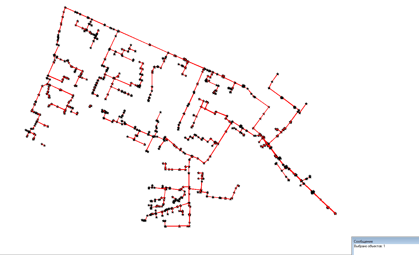

Всем привет. Подскажите как правильно удалить все точки в маинфо не выделяя каждую по отдельности. Столкнулась с такой проблемой, мне нужно выгрузить в пкзо границы сооружения, но программа не хочет их загружать т.к. очень много вершин. Может есть какая-то доп программа или определенный порядок действия что бы их удалить. Их там очень много что бы вручную удалять (около 2000).

Привет и вам! А в табличном просмотрщике все строки удалять не пробовали?

SQL - выбираете объекты по типу. Детали в мануале МапВасика, см. ObjectInfo().

С помощью утилит MICAD или MapCAD можно выбрать объекты по типу, цвету, стилю и удалить выборку.

функция
Str$(obj)="Point"
работает быстрее ObjectInfo() и ее легче запомнить:
- Point
- Polyline
- Region
и т.п.
grandred75
Сообщения: 36
Зарегистрирован: 29 апр 2021, 10:38
Re: Как удалить множество точек
Сообщение grandred75 » 15 дек 2022, 09:33
В окне MapBasica:
select * from НАЗВАНИЕ_СЛОЯ where Str$(obj)="point" into TEMP_ING NoSelect
Delete From TEMP_ING
Close Table TEMP_ING
